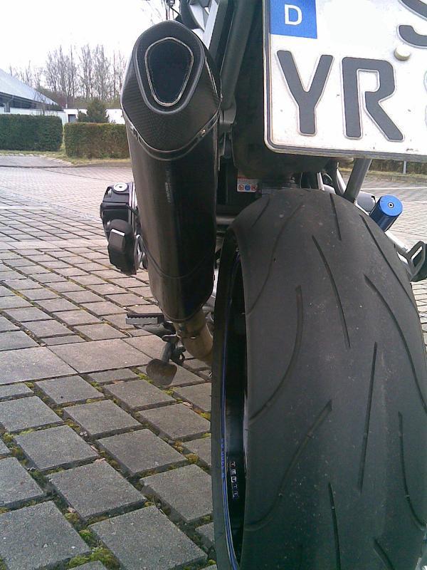

Servus,
besitze seit kurzem einen Akrapovic an meiner 1200 GSA und bin sehr zufrieden.Allerdings hatte ich vor kurzem einen Bericht gelesen das es einen zweiten DB-eater gibt der vom Freundlichen verkauft wird.Hat jemand zufällig die Teilenr?

Bei BMW ist nur die leise Version erhältlich. Die lautere Version ist nur über JAmparts (Importeuer der Akrapovic-Anlagen) zu beziehen. Im Internet unter www.akrapovic.de oder einfach eine Email an info@jamparts.com Die Nr für die laute Version lautet VTUV003. Die Kosten liegen bei 44 Euro zuzüglich MWSt. Mit Versand macht das dann 60,69 Euro. Habe meinen DP-Eater auch erst kürzlich dort bestellt. Innerhalb 3 Tagen war er dann auch da. Telefonische Bestellungen werden nicht angenommen. Als Rechnungsart hatte ich damals Vorauskasse gewahlt.

Super,danke.Bist du mit dem Teil zufrieden?hat sich klanglich was verändert.Erlischt die Zulassung oder ist der Eater erlaubt?

ich bin mit dem Teil super zufrieden. Ganz ohne DP-Eater ist es mir zu laut und vor allen sieht jeder gleich die Änderung mit der Gefahr der entsprechenden Folgen (Verlust der Betriebserlaubnis). Mit dem Originalteil ist es sogar etwas zu leise. Der etwas lautere liegt genau dazwischen und passt nach meiner Meinung ideal zum Boxer. Wobei im unteren Drehzahlbereich der Unterschied noch nicht so gravierend ist. Erst ab 4000 Umdrehungen wird es so richtig deutlich. Nach Aussage vom JAMpart ist bei einer evtl. Kontrolle nichts zu befürchten, da das Teil noch innerhalb der gesetzlichen Toleranzgrenze liegt. Das gibt es natürlich nicht schriftlich. Im Zweifelsfall ist jeder selbst verantwortlich ( auch für evtl. Folgen, denn zu laut ist zu laut) . Aber bisher ist bei mir (6000 KM) nichts beanstandet worden. Würde es jederezeit wieder machen.

habe mir jetzt das Teil beim " Akra-Shop " bestellt :) Nr. VTUV003 ( danke Baba für die Nr. ), aussen 53mm , innen 38 mm ( Durchmesser ) !!
Keine BLÖDEN Fragen ( geläsert oder nicht ) , Vorkasse 53,00 € komplett inkl. Versand !!!
Müßte passen , und wenn das Teil da und eingebaut ist melde ich mich nochmal !!
Gruß Richi

Habe nun den db-eater vom Akro-Shop bekommen :D:D:D( war am 3. Tag vor der Tür ) und paßt 1000% !!! ( Nr. VTUV003 )
Das Teil hat 53,00€ gekostet ( also 8,00€ weniger als bei Jamparts ) , und wurde "komischerweise" auch von Jamparts ausgeliefert:confused::confused::confused: !!!!
Die Adv hat jetzt einen "Super Klang" ;):), unter 3000 U/min. relativ normal und dann kommt der " Boxer-Klang " richtig zur geltung !!!! Echt Stark !!!!
Ich kann das " Teil " nur empfehlen , und rein äußerlich sieht man zum orginal keinerlei unterschied !!!!
Und das schönste , es ist sogar ein certificate von AKRAPOVIC mit e1-nr. dabei , also legal das ganze !!!!( denke ich zumindest )
Keine Angst vor " Heckenschützen " !!!!
**** www.akra-shop.de **** (bek. keine Provision;);)!!)
