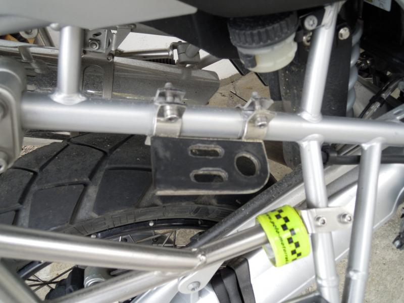

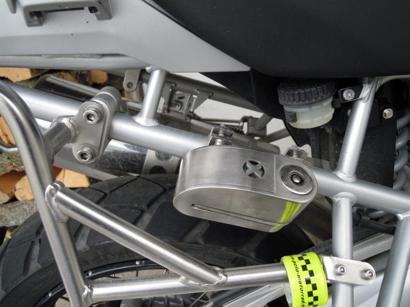

Guten Abend
Mein :) riet mir von der original DWA ab und empfahl mir ein BsS, also besorgte ich ein Xena XN 18. Da das Ding im TR alle kurz und klein schlug baute ich diese Halterung, die sich bestens bewährt.
Vielleicht gibt das dem Einen oder Andern eine Idee

pfiffige Idee..ist das BSS dort mit Bewegungsmelder aktiviert oder dient die Halterung nur zur "Lagerung"?

Moin Spark
Das XN18 aktiviert sich durch 2 Fotoschranken, die an der Bremsscheibe unterbrochen sind. Die Halterung hat drei Ausschnitte, einen runden für den Bolzen und die zwei kleinen, länglichen, für die Lichtschranken. So ist es nicht aktiv. Zum Aktivieren muss ich es wie sonst an der Bremsscheibe fixieren.
"Pfiffige Idee" sie ist "ausgeliehen", aber bekanntlich werden nur die guten Ideen kopiert.
Edit: Wegen der Klapperei ist die Platte mit Leder eingefasst.

dir auch und danke für die prompte Info
