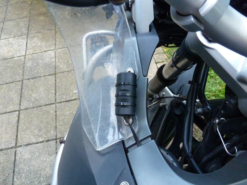

Hallo Scampijoe, ich nutze eine Zusatzsteckdose für das Navi. Verschraubt mit den orginal Halteschrauben der Verkleidung und direkt mit 10A Sicherung an der Batterie angeschlossen. Die orginal Steckdose ist auch direkt an die Batterie geklemmt.
