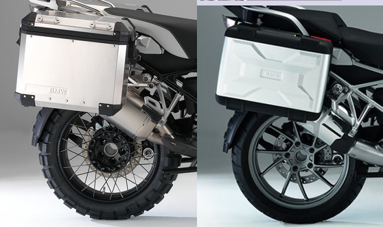

ich möchte meine LC mit den Alukoffern der Adventure-LC ausrüsten, da ich kein Freund der Variokoffer bin..
Passen Träger und Kopffer der Adventure an eine "normale" LC?
Bei den Luftgekühlten hat das ja bestens geklappt.

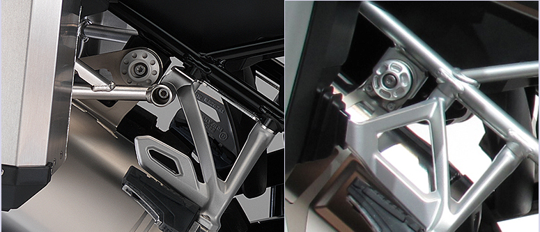

Die Träger und Alukoffer passen an die "normale" LC, wenn man zusätzlich die Sozius-Fussrasten austauscht.

Die Soziusfußrasten muss man nur tauschen, wenn man die Kofferhalter für die Variokoffer verbaut hat.

Stimmt ja beides. Die meisten werden die Kofferhalter im Paket dabei haben und müssen für die Alukoffer dann halt auf normale Fußrasten ohne Kofferhalter tauschen. Gibt hör schon einen Fred dazu mit Bildern.
