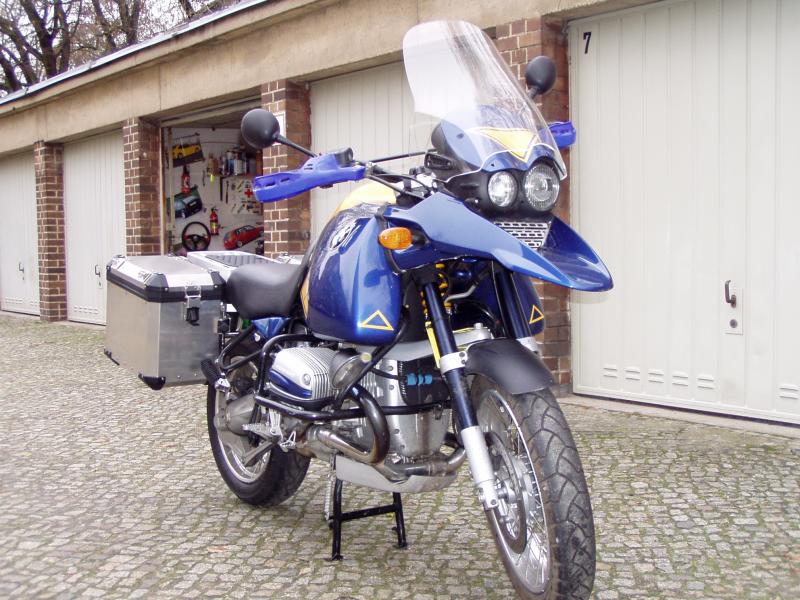

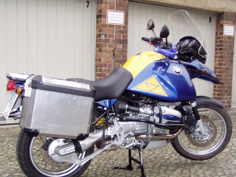

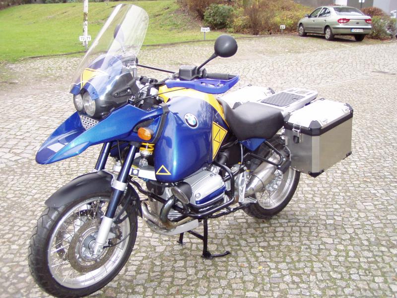

Hab den Träger dran - macht bisher einen guten Eindruck - die orginal Fußrasten bleiben, werden aber direkt auf dem Träger befestigt.
Kuhfillippi
Joined
Mar 3, 2007
Messages
135
R1200ADV Koffer an R1150GS
Der Träger ist gut verarbeitet und die Koffer sind ihr Geld auch werd , es ist sicher nicht g ü n s t i g .
