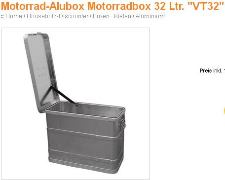

Alu-Koffer (www.yopedo.de)
ich habe genau diese Alu-Koffer (Wandstärke 1 mm) an meiner KTM LC 4 Adventure. Ich habe aber nur 59,95 €/St. bezahlt. Innen habe ich die Ecken vorsorglich ein wenig abgedichtet. Weiterhin habe ich die Anzahl der Blindnieten seitlich verdoppelt. Innen verwende ich wasserdichte Beutel mit Rollverschluss von SW-Motech für 10,--€ das Stück und packe, ohne Spannung auf die Boxenwände zu bringen; also nichts mit Schmackes reinpressen. Natürlich halten die Boxen keinen Sturz wie die von TT aus, aber dafür kosten sie auch nur einen Bruchteil. Kleine Beschädigungen kann man aber immer reparieren. Angebracht sind die Boxen an einem Edelstahlträger der Firma Enduropack mit einem genial einfachen Steckachsensystem. Ich habe lieber einen hochwertigen Träger und preiswerte Boxen. Und jetzt das Tollste (und Unerwartete): Die Boxen sind dicht. Mehrere Stunden strömender Regen und kein Tropfen in der Box. Ein wenig gepimpt mit Carbonfolie und KTM-Aufklebern, und schon sehen sie richtig gut aus. Falls Du Dir die Boxen zulegen willst, demontiere die Tragegriffe. Die klappern beim Fahren (bei der BMW aber möglicherweise nicht; das kann auch an den knackigen Vibrationen der LC 4 liegen). Mit dem massiven Befestigungssystem von Enduropack (gegengeschraubte 2mm-Aluplatte von innen, die fast die Ausmaße der Wand der Box hat), wackelt nichts. Mein Test über mehrere tausend km war jedenfalls top.
