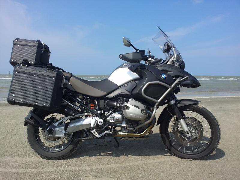

Hi zusammen,
da der Folien Fred doch recht lang ist hier nochmal Fotos:
Habe sie aussen mit Carbon-look-alike und innen mit mattschwarz folieren lassen.
400 Sing$ incl. Material. Sieht fuer meinen Geschmack echt besser aus als das fleckige Naturalu.
Bin aber weder Weltumrundungs Extremist noch Putzfetischist. Nutze das Bike einfach nur in Malaysia und Thailand.
Mehr Bilder unter: www.akhzander.de
Gruesse Andreas
L
LieberOnkel
Dann ist dieses Bild wohl nicht in Sankt Peter Ording entstanden, nehme ich an.
