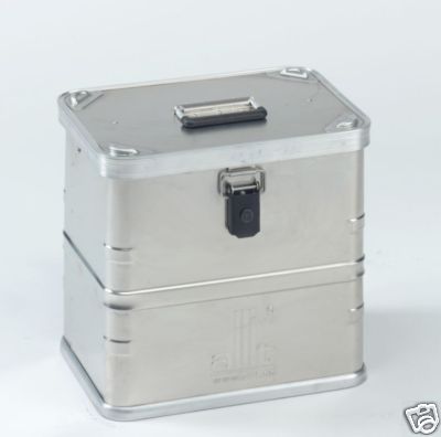

gibt gerade billig Alukoffer bei Praktiker(siehe Bild), 29 Liter, 39 € Stk.(mit 25% Rabatt) Wer keinen Wert auf super Optik und Materialstärke legt, ist evtl. gut damit bedient. Die Teile sind von allit.de . Leider sind die Wandstärken wirklich etwas dürftig(0,6mm und Boden 0,8mm), aber man kann da ja noch etwas nachbessern.

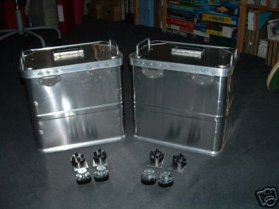

Moin, nix ist mit Haltern, die Koffer werden so auch in der Bucht angeboten, mit den Haltern.Wenn man zusätzliche Bleche in die Koffer klebt (Teroson Metallkleber / Katusche), sollten die auf jeden Fall stabil genug sein.

Schlösser gibts bei allit.de, ca. 14€, 2 Stk. man kann aber auch normale kleine Bügelschlösser nehmen, sind Bohrungen im Verschluss vorhanden.

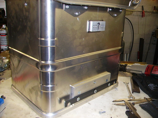

Habe mir die Teile auch besorgt und schon von innen kompl. mit 1mm Alublech verstärkt.Bleche sind eingeklebt worden, auf der Rückseite ein 2 mm Blech.Fühlt sich schon ganz anders an, wenn man bedenkt das die normalen Koffer so 1,5-2 mm haben.
Werde jetzt Halterungen für meine Givi Träger basteln, bei denen ist es ziemlich einfach.Dann noch Reservekanisterhalterung.....

Kofferhalter f. Givi
Mahlzeit, und so könnte ein Kofferhalter für ein Givi Träger aussehen. Passt absolut wackelfrei, Haltenase muss demontiert werden. Diese wird dann durch Schrauben ersetzt, siehe oberer Halter.
Ist zwar ein wenig Bastelarbeit, hat aber jetzt zusammen mit dem zusätzlichen Material ca. 110 € gekostet, für beide Koffer.
