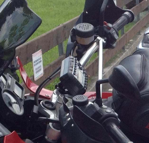

Die Verso XL passt Super unter die Sitzbank. Ich habe es mir von Baehr einbauen lassen.
Die haben so ein Teil dazwischen gebaut das die Anlage sich nach kurzer zeit abschaltet.
Das Radio ist mit einem Halter von Baehr zwischen der Lenkerbefestigung angebracht.

Genau das Teil habe ich ja schon das sich die Anlage nach ein paar Sek. nach dem ich die Zündung ausgeschaltet habe auch ausgeht. Brauche nur die richtige Kabelbelegung.
Mein Lenker hat die Mittelstrebe. Also wird das schon wieder nicht gehen. Hast Du evtl. Bilder vom Navi, Radio.
Hast Du das Radio selber angeschlossen?
Die Kabel für die Helmanschlüsse, wo hast Du diese rausgeführt?

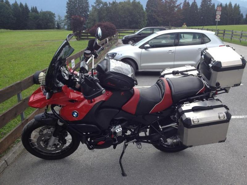

Sehr schön,
und verdeckt da nicht ein bisschen die Armaturen?
Hast da ein nettes SCHIFFFFFFF:D:D:D:D:D
marvin59
Ja ein wenig!
Aber nur den unwichtigen Bereich ( Tagerkilometer und ESA Einstellung ).
Wenn ich das sehen will beuge ich mich ein wenig nach vorne.
Aber mein Navi verdeckt auch den oberen Bereich vom Drehzahlmesser.
Habe mich in den letzten 4 Jahren daran gewöhnt und finde immer die richtigen
Drehzahlen :-))
