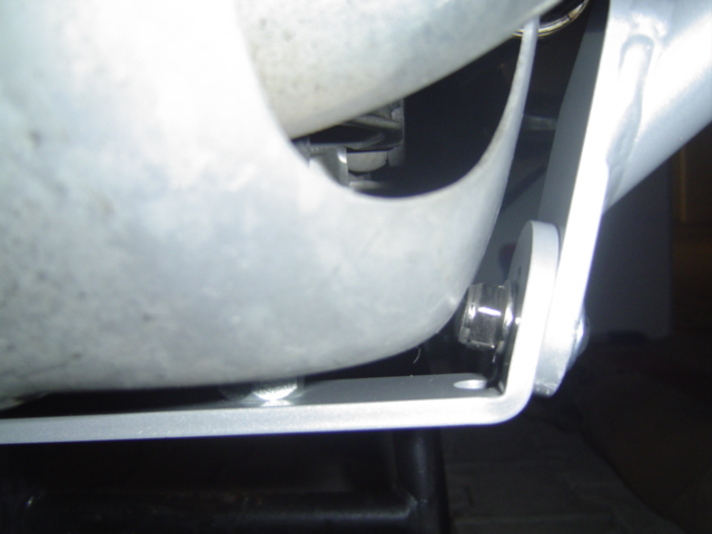

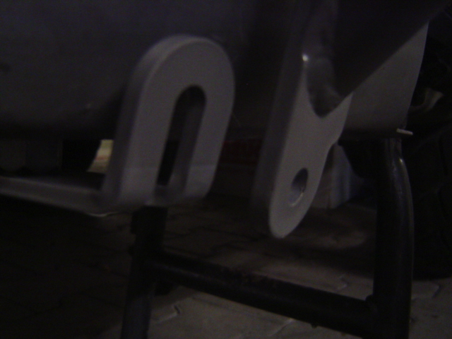

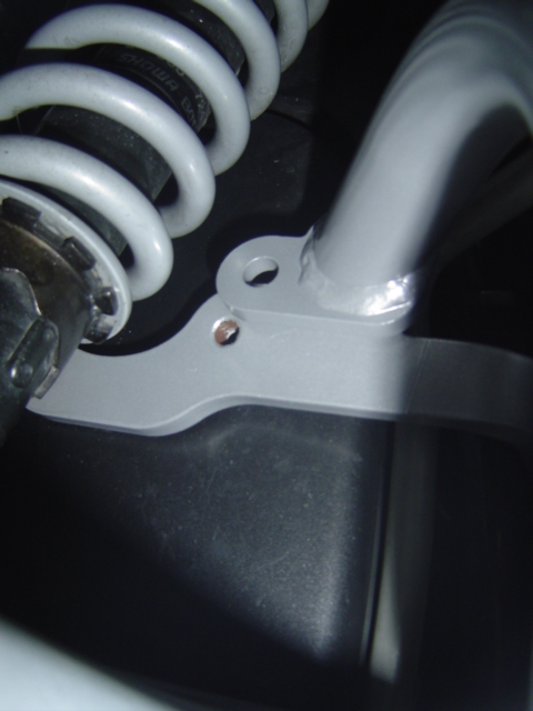

Fummel seit knapp zwei Stunden an meiner Q rum um ihr nen Sturzbügel zu verpassen. Was stell ich fest: Der Bügel passt nicht!!!! Laut dem Verkäufer soll der Bügel ja soooooooo gut passen!
Hab zuerst mal die untere "Brücke", dann die obere montiert. Dann hab ich versucht den Bügel dran zu schrauben-keine Chance. Hab zuerst den Bügel an der hinteren Befestigung (unter dem Sitz) einigermaßen festgemacht. Dann musste ich feststellen, dass ich den Bügel gar nicht weiter fest schrauben kann. Wenn es nämlich an der unteren "Brücke" passt, dann passts an der oberen nicht. Und umgekehrt. Schaut euch die Bilder an. Bin grad etwas wütend, deshalb auch meine unverständliche Erklärung.
Bild 1: Ansicht von vorne. Bügel rechts, obere Brücke. So siehts aus, wenns die Befestigung oben (unterm Sitz) und ganz unten (unter Motor) passt.
Bild 2: siehe oben, linker Bügel
Bild 3: Brücke unten. So siehts aus, wenns an der oberen "Brücke" passt.
Hoffe, ich konnte es einigermaßen verständlich erklären.
Danke für Hilfe und schönen Abend!

ich habe den Bügel auch an meiner 1150 ADV verbaut, hat wirklich gut geklappt. Ich erinnere mich, dass man den Bügel unter dem Motor auch falsch anbauen kann, sprich die Längen links und rechts sind unterschiedlich. Den Bügel vor dem Motor kann man wohl nur auf eine Weise installieren, der Rest muss dann passen.​
Da das Ding im Forum auch immer als leicht zu installieren gelobt wird, solltest Du bei ausbleibendem Erfolg den Verkäufer kontaktieren. Und sei froh, dass Du nicht den wunderlichen Bügel hast, das Ding besteht nur aus einem Stück und muss um den Telelever gefädelt werden. Hässlich.​
Viel Erfolg und Gruß,
Milhouse​

Zweiter Versuch. Hab nochmal alles zwei, drei Mal nachgeprüft, ob ich auch alles an der richtigen Stelle montiert habe. Konnte keinen Fehler feststellen. Der Einbau ist eigentlich recht einfach und man KANN eigentlich auch gar nichts falsch machen.
Jedenfalls konnte ich mit VIEL Kraftaufwand alles einigermaßen festmachen. Das Teil ist also dran, nur mit viel Spannung. Ob das aber auf Dauer so gesund ist? Ausserdem konnte ich feststellen, dass an dem Steg unter dem Motor die Mutter auf der linken Seite am Schutzblech anliegt. Bei Fahrbetrieb und damit resultierenden Vibrationen tut das dem Schutzblech auch nicht so gut. Also Passgenauigkeit sieht doch anders aus oder?
Schaut euch das Bild einfach mal an.
Ich denke mal, dass das Schutzblech Original ist, also es müsste also passen.
Hab meinen Bügel mit der Downloaddatenbank von SW-Motech abgeglichen, ich hab den richtigen. Werd aber mal SW anschreiben. Vielleicht wissen die ja worans liegt.

auf dem letzten Bild kannst Du den unteren Bügel um mindestens Schraubendurchmesser ablassen, das Langloch in dieser Stellung läßt das zu. Dann stehts unten nicht mehr an.

Keine Chance, kann die Position des Bügels um keinen Zentimeter verändert. Musste den Bügel mit einigem Kraftauwand zum unteren Verbindungsstück regelrecht hinbiegen. Falls du das meintest....

Hab am Sonntag ne Mail an SW geschickt und mein Problem geschildert. Prompt wurde die Mail beantwortet. Ich solle doch bitte anrufen um das Problem zu lösen. Heute dann der Anruf. Der wirklich sehr freundliche SW-Mitarbeiter kam dann auf die Idee, dass das Motorschutzblech evtl. nicht original sein könnte und somit die Mutter auch an dem Schutzblech streift.
Muss dazu sagen, dass mein Vorbesitzer einge kleine Dinge an der Q verändert hat. Will also nicht ausschliessen, dass auch das Schutzblech (Unterfahrschutz?) ersetzt wurde. Weiss jemand, ob es dazu tatsächlich ein Tuningteil gibt? Falls ihr Bilder braucht, werde ich gerne welche einstellen.
