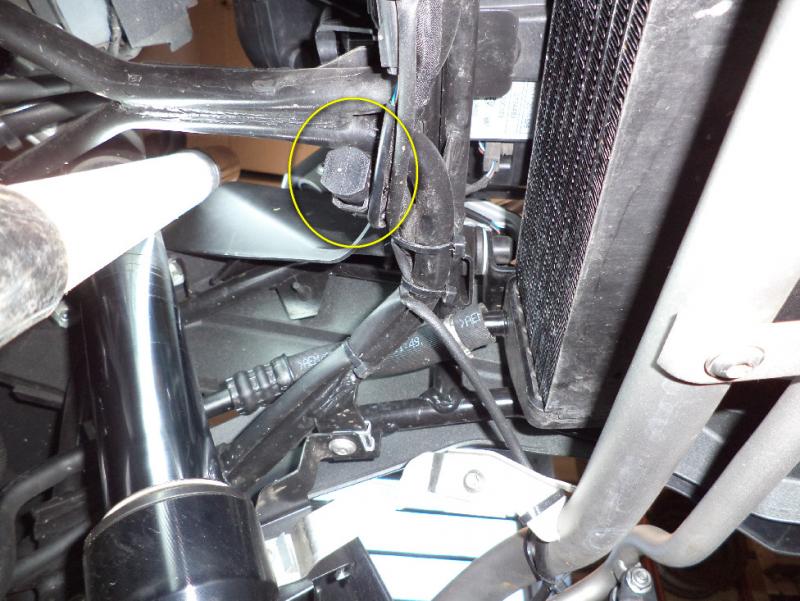

Zunächst den von BMW für die Spannungsversorgung vorgesehenen Stecker gesucht, diesen auch sofort gefunden. Ist recht gut zugänglich. (siehe Foto)
Nun das o.g. Stromkabel BMW CAN-Bus (warum eigentlich die Bezeichnung CAN-Bus, aber dieses Thema wurde ja hier an anderer Stelle schon behandelt?) eingesteckt, Spannung und Polarität überprüft, alles ok.

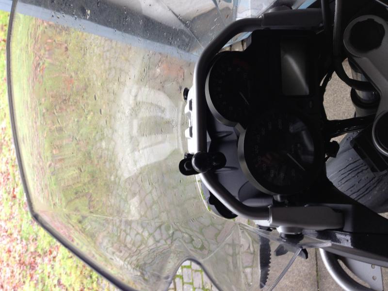

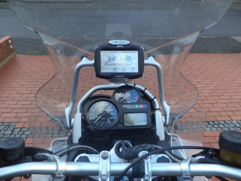

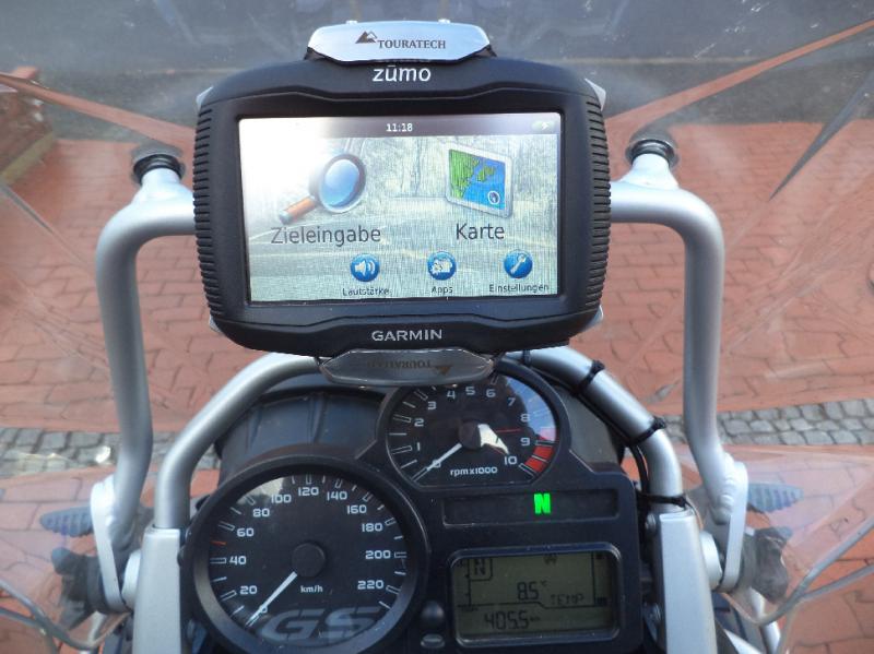

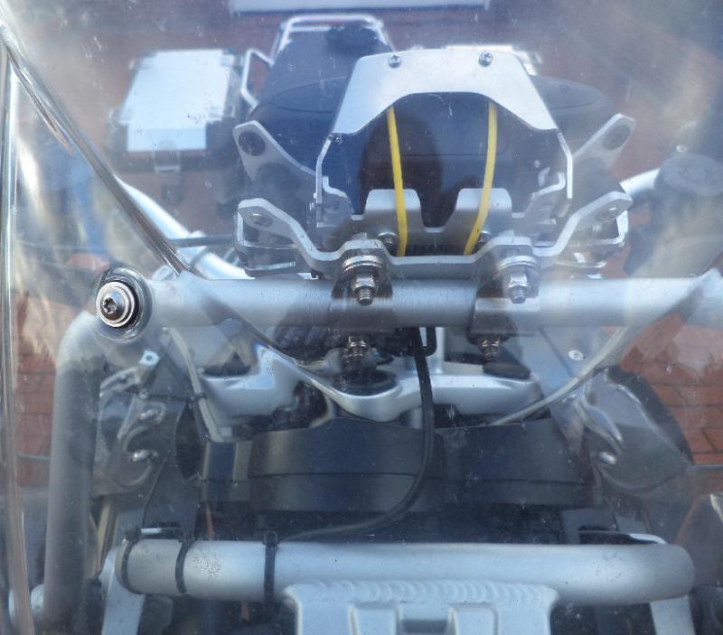

Als nächstes den o.g. Halter montiert.
Ich habe mich für die Montage an die Original-Querstrebe für die Scheibenhalterung entschieden (siehe Foto).
Diese Position finde ich optimal, der Drehzahlmesser wird nicht verdeckt und das Navi ist gut im Blickfeld.
Die beigelegten Schellen für die Befestigung des Halters sind aber leider nicht für den Durchmesser dieser Querstrebe ausgelegt, die Schellen liegen nicht formschlüssig an.
Daher musste ich die beiden Schellen etwas „behandeln“ und bei der Montage etwas längere Schrauben nehmen. Die von Touratech beigelegten M5 Schloßschrauben kamen somit nicht zum Einsatz.

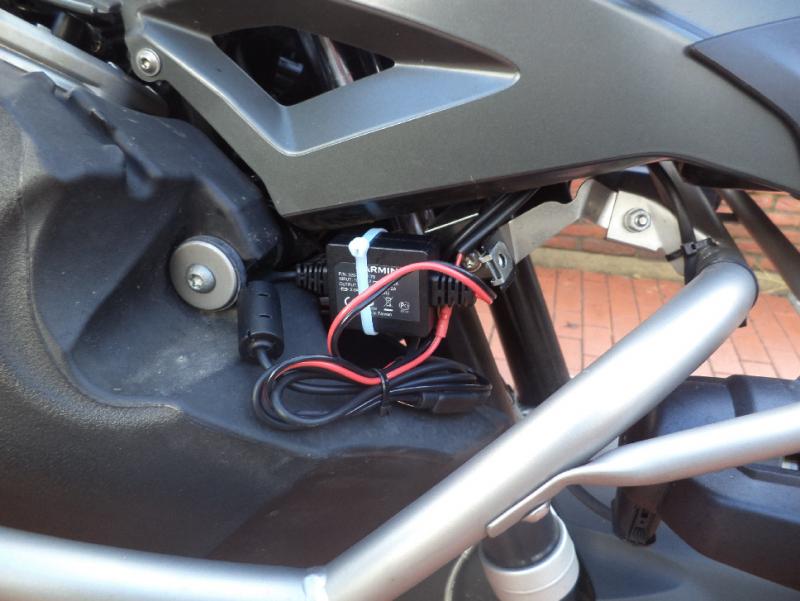

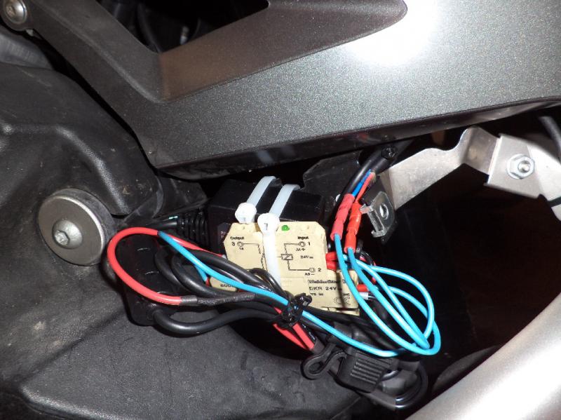

Nun folgt die Leitungsverlegung nach unten, und die Frage wo der kleine Spannungswandler und die überschüssige Leitung versteckt wird.
Ich habe mich für die Platzierung unterhalb der rechten Seitenabdeckung entschieden, diese ist mit 3 Schrauben schnell abgeschraubt und bietet auch später, falls man mal wieder dran muss, gute Zugangsmöglichkeit. (siehe Foto)
Soweit so gut, Navi ist angebaut und bekommt Strom.

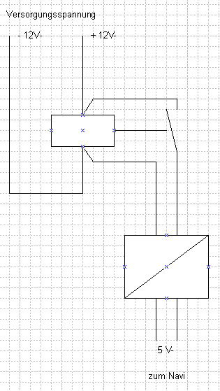

Ich habe mal geguckt was ich noch so zuhause rumliegen hatte, und habe ein kleines Relais gefunden.
Dieses habe ich dazwischengebaut, allerdings ohne wie viele andere es machen damit eine direkt von der Batterie geholte Spannung zu schalten, sondern die bereits vorhandene Versorgungsspannung zu schalten, also im Prinzip so:
Und siehe da, augenscheinlich ist das Problem damit behoben, die ZFE schaltet auch ab wenn das Navi nicht eingesteckt ist.

Könntest Du aber vielleicht nochmal beschreiben, wie Du das Relais angeschlossen hast? Für mich als Nichtelektriker sieht es so aus, als schaltest Du es mit der Spannung, die die ZFE frei gibt oder anders gesagt. Arbeits- und Steuerstromkreis ist der selbe. Irgend was hab ich da wohl nicht verstanden.
gute Formulierung... mindestens Hobby-Elektriker :o
im Prinzip sind dort 2 Spulen parallel geschaltet (Interface-Relais und Navi-Spannungswandler)
die Relaisspule erhöht den Wert der angeschlossenen Leistung um ca. 0,4 bis 0,7 Watt (ca. 50mA)
ich denke mal, der Relais-Kontakt ist hier überflüssig... es sei denn er hat einen schlechten Übergangswiderstand,
an dem zusätzlich ein paar mikrowatt in Wärme umgesetzt werden
die Frage ist, ob das nur zufällig funktioniert, denn das Navi hat verschiedene Betriebszustände

...Für mich als Nichtelektriker sieht es so aus, als schaltest Du es mit der Spannung, die die ZFE frei gibt oder anders gesagt. Arbeits- und Steuerstromkreis ist der selbe. Irgend was hab ich da wohl nicht verstanden.
Genau so ist es, es geht nur um die Spannung die BMW mit dem Stecker vorne zur Verfügung stellt.
Keine andere Spannung, die noch von irgendwo anders hergeholt wird, wie z.B. direkt von der Batterie.
Wie es Olby schon beschreibt, die Relaisspule soll nur die Stromaufnahme etwas erhöhen, insbesondere für den Fall dass das Navi nicht gesteckt ist und nur der Garmin-Spannungswandler 12Volt/5Volt als Verbraucher angeschlossen ist.
Auf die Nutzung des Relais-Kontakt kann auch verzichtet werden denke ich, aber ich dachte mir wenn ich schon ein Relais dort habe kann ich auch den Kontakt nutzen um den Stromkreis zu unterbrechen.
Auf die Frage, "ob das nur zufällig funktioniert, denn das Navi hat verschiedene Betriebszustände

Danke für die Erläuterung, dann hab ich doch alles richtig verstanden:smile:. Aber warum das so bei Dir funktioniert, ist mir rätselhaft:confused:.
Das Problem ist doch die geringe Stromaufnahme des Spannungswandlers im Leerlauf, also wenn Dein Navi zu Hause im Schrank liegt und Du eben ne Runde auf Deiner Hausstrecke drehst. Kommst Du dann nach Hause und stellst die Zündung aus, verhindert diese geringe Stromaufnahme des Spannungswandlers, dass die ZFE nach einer Minute den Spannungswandler einerseits stromlos schaltet UND andererseits sich selbst (die ZFE) schlafen legt. Wenn das passiert ist, saugt die nicht schlafende ZFE die Betterie leer und nicht der Spannungswandler. Ist mir selbst bei meiner 4 Tage neuen TB im August passiert:mad:. Jetzt bietet sich als Lösung an einen zusätzlichen Verbraucher parallel zu schalten, damit sich der Stromverbrauch erhöht und die ZFE nach dem Auschalten sauber abschaltet. Wenn das Navi angestöpselt ist, ist genau Dieses der zusätzliche Verbraucher. Deshalb funzt alles wunderbar, wenn das Navi in der Halterung ist.
Deine Lösung kann doch eigentlich nur so funktionieren, dass, wenn Du die Spule des Relais in Reihe geschaltet hast (So lese ich Deine Zeichnung) ein Teil der Spannung über die Spule des Relais abfällt und Dein Spannungswandler gar nicht erst anspringt, weil ja keine 12 Volt mehr ankommen. Läuft der Spannungswandler nicht, gibts ja auch kein Problem. Hast Du Dein Navi einfach mal in die Halterung gehängt und geschaut, ob es auch lädt (jetzt mit Deiner Relais-Lösung!)?
Ich halte es nämlcih durchaus für möglich, dass Dein Navi jetzt nicht mehr lädt, weil der Sppannungswandler maulig ist wegen der nicht mehr vorhanden 12 Volt.
schau noch mal auf die Skizze... Wandler und Relais-Spule sind parallel geschaltet... beide bekommen dauerhaft 12Volt
der Schließer-Kontakt hat keine besondere Funktion... nicht ablenken lassen :)
bleibt nur noch zu bedenken...
Das Relais ist nur für trockene Schaltschrank-Montage gedacht
Anders als bei Schaltschränken üblich, ist das Bauteil in der GS üblen Erschütterungen ausgesetzt
.... nicht daß da mal der Kontakt flattert
Wenn der mind. Gesamtstrom deiner Konstruktion den geforderten Abschalt-Wert der ZFE erreicht,
dann könnte man das wohl auch mit einem Leistungs-Widerstand als Grundlast bewerkstelligen
Das Relais ist parallel zum Navi-Spannungswandler geschaltet.
Dich verwirrt vermutlich der Relais-Kontakt in der Zeichnung.
Das Navi lädt schon sobald die Zündung angestellt wird.

Guten Morgen,
erstmal danke für diese ausführliche Beschreibung :-)
Eine Frage beschäftigt mich noch, und es wäre toll hierzu Antworten zu bekommen:
OHNE verbautes Relais:
Navi im Halter = ZFE schaltet wie gewünscht nach ner Minute ab, alles fein, keine "Gefahr".
Was macht die ZFE, wenn ich jetzt (also nach dem Aus der ZFE) das ausgeschaltete Navi aus dem Halter nehm? Geht sie dann wieder "an"?
Danke schonmal und immer gute Fahrt
Andi

Ist wie mit dem Lichtschalter. So lange du nicht vergisst auszuschalten passiert nichts.
Und einen Alarm bei "Vergessen" macht sich weder vor der Tanke noch vor dem Kaffee sehr gut.
Es sei denn, du möchtest viele neue Leute kennenlernen.

Hallo Peter,
habe im Frühjahr bei Tante Lu das Garmin 210 Zumo gekauft und an meiner GS1200 TÜ wie folgt angeschlossenn:
Das Kabel vom Navi-Spannungswandler, ist wahrscheinlich er Gleiche wie beim 350, nach hinten zur serienmäßigen Bordsteckdose gezogen und dort dann einen Winkelbordnetzstecker, auch von Tante Lu, angeschlossen...
Aus meiner Sicht folgende Vorteile: kein leersaugen der Batterie möglich, wenn die Q längere Zeit steht, einfach Stecker ziehen und unter der Sitzbank verschwinden lassen, keine Probleme mit dem CARTOOL Stecker weil brauch ich nicht und keine Bastelei mit Stromdieben von der Standlichtleitung.....
Einziger Nachteil ist eigentlich nur, man muß den Stecker vor der Fahrt in die Dose stecken!
Ach ja optisch fällt dieser kleiner Winkelstecker überhaupt nicht auf...
Gruß Pingo
