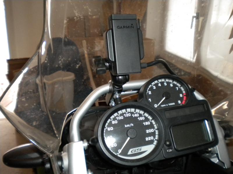

Hallo Leute,
ich habe mir ein Zumo 660 bestellt und warte jetzt auf die Lieferung.
Frage: Wer hat so ein Teil schonmal an sein Motorrad gebaut (Bester Platz?) und wie läuft das am besten mit der Stromversorgung?
Ich danke schonmal allen die mir hilfreich antworten!!!

Also ich habs hinter dem windschild über dem Cockpit angebracht, damit ich nur den Blick und nicht auch noch den Kopf senken muss, um drauf zu sehen.
Es soll ja wasserdicht sein, finde es aber trotzdem besser, das Gerät nicht voll im Zug oder Regen stehen zu lassen. :)
Stromversorgung hab ich ganz einfach auf der rechten seiten am Möpi nach hinten gezogen und mit einer Sicherung an der Batterie angebracht.
Dazu gibts allerdings so viele Meinungen wie Navis. ;)

War der Halter dabei?
Ja das Stromthema, Dauerstrom oder nur bei Zündung an, oder oder?
Da mach ich mich nochmal schlau.
Hast Du das Navi hochkant angebracht?
gruß

Hallo Drmora,
warte mal ab bis dein Navi da ist. Wenn du den (umfangreichen) Kram in der Hand hältst, ergeben sich einige Fragen von selbst (wie die, ob das Navi hochkant positioniert wurde - wurde es aber nicht, die Halterung sieht nur so aus). Hansjörg hat auch die dem Zumo beiliegende RamMountHalterung verbaut.
Bei der Position sowie beim Stromanschluss des Navis scheiden sich die Geister. Der eine will sein Navi links am Lenker, der andere in der Mitte am Lenker und wieder andere bauen es oberhalb von Tacho und Drezahlmesser an (alles ist mit der beiliegenden Halterung möglich). Viele besorgen sich aber noch andere/speziellere Halterungen aus dem Zubehör.
Das Zumo kannst du dann über den Cartoolstecker an den schon vorhandenen Stecker an der GS anschließen (dafür brauchst du vom Freundlichen aber noch den Zubehörstecker) oder du legst die Kabel bis zur Batterie und gehst auf Dauerstrom. Für alle Varianten gibt es gute Gründe bzw. Vorlieben.
Viel Spaß beim Tüfteln und Gruß
Martin
