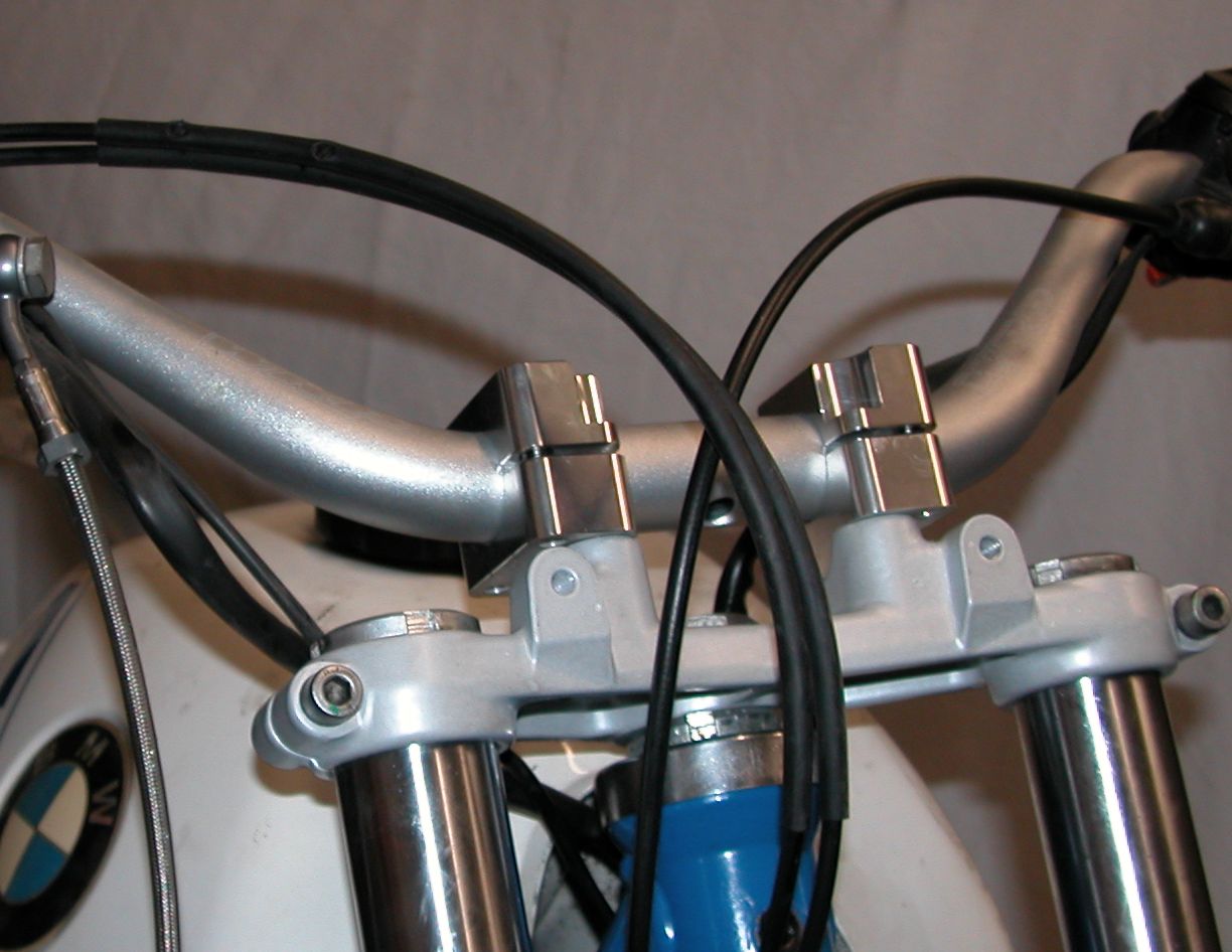

ich suche einen anderen Lenker für meine 100GS;
Dieser sollte nicht so stark nach innen gekröpft sein wie das Original;
Ich muss meine Hände beim Fahren immer erwas **nach außen knicken**, was auf Dauer an den Handgelenken unagenehm ist.
Die anderen Maße wie Breite und Lenkerhöhe etc. dürfen ruhig so bleiben wie sie sind;
Als mögliche Alternativen habe ich Lenker von Fehling gefunden - Nr.: 7192 oder 7897 - die könnten in etwa hinkommen.
Hat damit schon jemand Erfahrungen gemacht - oder mit anderen Lenkern aus dem Zubehörmarkt?

Hi Andreas,
ich habe diesen >>Lenker<<. Allerdings brauch man auch andere Aufnahmen dafür.
Gruß Hermann

Hi Andreas,
schau mal >>hier<<.
Gruß Hermann

Hallo Herrmann,
Danke für die Info; welchen Klemmsatz hast Du genommen?
Ich möchte keinesfalls die Gabelbrücke anbohren etc. Leider finde ich nur Klemmungen, welche eine Schraube von unten zur Befestigung haben

Ich habe >>sowas<< bei mir dran, wobei ich allerdings keine Orginalgabel und Brücke habe...

Naja, aber wie du siehst, sind die Klemmungen alle von Oben verschraubt...

Seit kurzem ist der Originallenker durch einen Fehling, (Nr. habe ich gerade nichts zur Hand, von boxxerparts erstanden (höher und breiter als original, 880 mm, x 200 mm, mit TÜV Gutachten) ersetzt.
Mit der ewig schon am original verwendeten Lenkererhöhung wurde es knapp mit den Zügen und Leitungen.
Scheint etwas weniger gekröpft als das Original.
Originalnahe Optik, originaler Durchmesser, so kann alles andere original bleiben.
Zunächst ungewohnt, fährt sich die Breite bislang gut! Bin allerdings auch sehr groß, für Kleinere wäre das wohl schon wie Chopperfahren
Am kommenden WE werde ich ihm mal intensiver auf den Zahn respektive aufs Rohr fühlen, vielleicht die Neigung zum Fahrer noch etwas verstellen.
