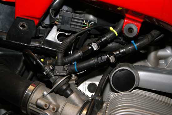

möchte das Bild nochmal zum Anlaß nehmen um was zu Fragen...vielleicht hab ich das "Schrauben" ja mitlerweile schon verlernt :confused:.
Ich habe, weil ich die Handbremspumpe austauschen muß, auch direkt einen Touratech X-Line Lenker gekauft. Heute war es dann soweit...ich hatte Zeit. Also, alles domentiert, den neuen Lenker genommen und "versucht" die Kupplungsarmatur über das gerändelte Lenkerende zu schieben...Pustekuchen, nix geht. Mmhh...vielleicht ein bisschen weiter aufbiegen...absolut ohne Gewalt leicht mit `nem Schraubendreher dazwischen, zack, ab. Sche....:eek:. OK, shit happens. Hab schon eine neue bestellt. Aber, wie bekomme ich die Neue dann nachher montiert? Kann mir da jemand sagen wie es geht?
Und, wie war denn bei Euch die Paßgenauigkeit der Bohrungen der Lenkeradapter? Ich finde sie gräußlig (vielleicht durch meinen Job in der QS). Wenn ich die verdeckte Schraube befestigen möchte, muß zwingend die Gegenüberliegende mit montiert werden, sonst läßt sie sich nachher nicht mehr ansetzen. Und bei ausdrehen merkt man deutlich das der Lochabstand nicht wirklich richtig paßt. Bin ich zu pingelig?
Viele Grüße
Roland
PS. Bei meinen vorherigen Moppeds war das Schrauben irgendwie einfacher:p

Wenn ich das so lese komme ich sofort zum Schluß, dass Du vorher Japaner gefahren bist. Wie kommt das nur?
LG, Gis
Mmhh...könnte sein das du recht hast...?:cool:
Aber das ist schon mehr als 15 Jahre her...und solange auch das ich schrauben mußte. Ich bin mit der GS sehr zufrieden. Doch wenn ich mir z.B. die Demontage des Tanks ansehe; vier Schläuche und ein Kabel bevor ich den Tank abnehmen kann...damals die RD`s...mmhh ging schon schneller :o
Aber das hilft mir im Moment nicht bei meinem Problem weiter. Ich muß die Kupplungsarmatur über das Gerändelte bekommen ohne diese wieder zu zerstören.
LG
Roland

Moin Gismo,
hatte ich auch schon überlegt. Aber da die Meinungen über die Dinger so sehr auseinander gehen, hab ich mir gesagt, das ich für das einzelne Mal wo ich den Tank abnehmen muß, ohne auskomme.
LG
Roland

Hallo Roland, also ich kann Gismo nur beipflichten. Ich habe auch Schnellkupplungen drauf. Und zwei - dreimal in der Saison nehme ich den Tank schon ab um irgendetwas zu schrauben.

Schnellkupplungen sind ein"Muss" für jeden, der ab und an schraubt!!!
