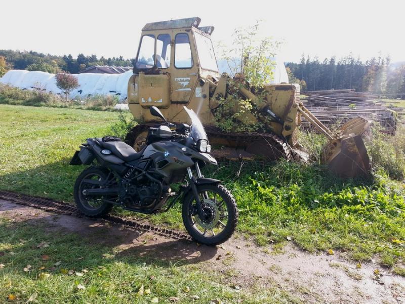

Also ich bin ja auch ein echter Offroadanfänger, jedoch habe ich seit ich die Karoo 3 draufhabe wirklich weniger Angst, da der Vorderreifen auf Schotter viel kontrollierbarer ist und man nicht das Gefühl hat auf Seife zu fahren.
Werde nächstes Jahr auf jeden Fall einen Offroadkurs machen und einfach nicht aufhören auch mal abseits der Straße zu fahren. Da ich offroad sehr langsam unterwegs bin (<40km/h) wirds wahrscheinlich eher Kratzer am Selbstbewusstsein als an mir geben.
Im Matsch ist das Seifengefühl noch da, aber der Tipp mit Gas & Gewicht nach hinten hat mich schon ein paar mal vor dem Umfallen gerettet.
Man will ja auch solche Bilder machen können:)
