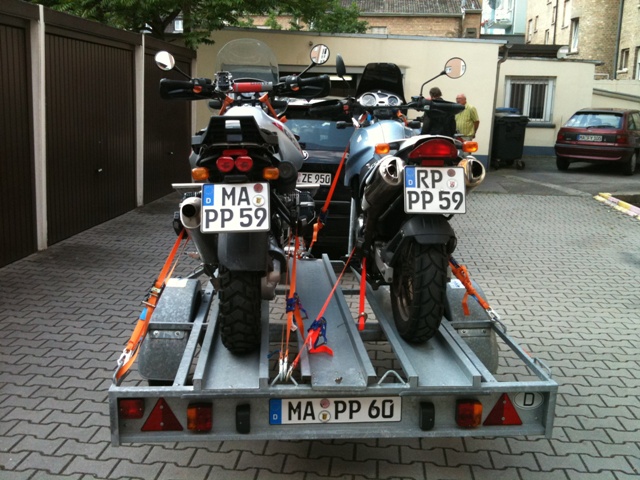

Frage an die Spezialisten:
Ich hab nen Anhäner für 2 Motorräder. Daran stört mich Folgendes:
Mit einem Moped auf einer Seite fahr ich nicht so gern, da ich immer Muffe hab, das Ding kippt.
Auf dem Gitterrahmen des Hängers sind rechts und links nur 2 dünne gekantete Blechrinnen verschraubt. Dazwischen tritt man ins Leere.
Die Bügel für das Vorderrad sind auch nicht der Bringer.
Frage:
Darf ich die Rinnen abbauen und ne durchgehende Siebdruckplatte auflegen (verschrauben - an bereits vorhandenen Löchern) und
2 dieser Vorderradwippen anbringen (verschiebbar für 2 Mopeds aussen oder eins in der Mitte), ohne das die Betriebserlaubnis erlischt.
Für dienliche Hinweise bin ich dankbar.

Meiner Meinung nach ist das kein Problem.
zulassungstechnisch relevant sind eigentlich nur die Gewichte (die dürften sich nicht wesentlich ändern) und ev. noch die Stützlast (auch die ändert sich nicht!)
Die Befestigung der (ev. verschiebbaren) Radgreifer fallen m.E. unter Ladungssicherung und dafür bist du eh verantwortlich bzw. dient die Radkralle nicht der Fixierung des Moppeds für die dynamischen LAsten im Fahrbetrieb sondern erst mal nur dem Abstellen auf dem Anhänger.
und die Standschienen sind ja meist auch nur mid ein paar Schrauben befestigt, unabhängig davon, ob die Standschienen direkt auf den Rohrrahmen oder auf SD-Platten geschraubt sind.
Fixiert wird das Mopped ja dann über die Zurrgurte oder ähnliche Zurrmittel (MotoCinch o.ä.) -> Fahrer-/Verladerverantwortung
also frohen Mutes ans Werk
und Viel Spass und Erfolg

Hallo Harry,
genau das gleiche mache ich nächste Woche mit meinem Anhänger, Schienen runter und eine Siebdruckplatte drauf. Mir stinkt, dass ich nicht allein auf- und abladen kann, weil es keine Möglichkeit gibt, dass das Motorrad frei steht und ich mich daneben auf den Hänger stellen kann.

Hi
Solange Du nicht im Rahmen herumbohrst ist das kein Problem.
Meist lässt sich das Bohren umgehen wenn man wie Du vorhandene Bohrungen nutzt oder U-Bügel verwendet.
Theoretisch ändert sich das Leergewicht und die erlaubte Zuladung sinkt, aber da würde ich mir keine Gedanken machen.

Brauchts üüüberhaupt eine Vorderradfixierung/Wippe??
Bin schon mit drei GSsen auf dem Anhänger nach Sardinien gefahren, und die Maschinen waren ganz einfach mit dem ersten Gang eingelegt und einer Vorderbremsarretierung aufrecht mit je vier Spannsets festgezurrt.
Breitete null Probleme.
Eine einfache Siebdruckplatte und genügend Verzurrösen sollte das doch halten?
Ich habe mir diese Überlegung auch schon gemacht und würde nicht mal fixe Ösen verbauen, sondern Zurrschienen mit verstellbaren Ösen:

ich werd mir für kleines Geld drei Radbügel draufschrauben und gut ist, ösen sind ja schon 8 vorhanden

wie 'dick' sollte eine Siebdruckplatte sein und was wiegt diese ca. z.B. pro qm? :o

bei Veränderungen am Anhänger rate ich sicherheitshalber den TÜV/Dekra mit einzubinden, fragen kostet nicht`s und u. U. erspart man sich unnützen Ärger oder Kosten.
Radklemmen halte ich für nützlich, man kann dann auch mal ohne Hilfe in Ruhe verzurren.

Beim Verladen warst du aber bestimmt nicht allein unterwegs?
Ich hab neulich die Dicke - vorzugsweise vollgetankt - :o neulich mal bewegen müssen - allein.
Mein Hänger hat 2 dieser Bügel, die Hütte steht dann aber nicht von selbst. Schlau wie ich nun mal bin, hab ich zuvor Gurte zum Einhängen besestigt - am Vorderbau und am Hänger.
Ich musste also eigentlich NUR die Q hochfahren, ausmachen (bei eingelegtem 1. Gang).
Erstes Problem war zwischen den Streben oder besser auf den Streben zu balancieren. Dabei dachte ich " Wenn sie fällt, dann auf mich. Ja nicht zur Strasse hin."
Dann musst du dauernd eine Hand am Lenker haben - weil sie von allein nicht stehen bleibt. Auf dem Seitenständer abstellen um Luft und Nerven zu tanken geht auch nicht wegen fehlendem Unterbau.
Mit beinahe verschi....nen Hosen hab ich es dann aber hinbekommen. Zu zweit ist das aber keine Sache.
Bei Motorradwippe.de hab ich hetzt 2 dieser Teile bestellt. Die befestige ich dann an nem Blocan-Profil und kann die Teile nach belieben verschieben.

Kommt drauf an wie die Spannweite zwischen den Unterzügen ist.
Meine Ladefläche ist 1500 breit (2500 lang), hat insgesamt 4 Unterzüge und einen Aussenrahmen, liegt also ca. alle 300 mm auf.
Die Platte hat serienmässig 15mm bei einer zulässigen Ladung von 1200Kg.
Die Platten gibt es in 13, 15, 19 und 21mm in Grössen von 1500x2500 (eine Seite glatt, die andere "siebdruck" (also rauh). Gewicht liegt, je nach Hersteller, bei 700-800Kg/m³
gerd

Ich werds mal mit den 13ern probieren.
Bei mir sollten es auch so ca. 300mm sein.
Wird schon klappen. Und wenn das Ding dann sauber verarbeitet ist, wird sich sicher der TÜV nicht dran stossen.

Das mache ich schon seit Jahren ohne die geringsten Probleme. Der "Schlag" auf das Getriebe ist IMHO während der ruppigen Fahrweise oder im Offroadbereich deutlich höher, als auf dem Anhänger.
@Harry: doch, ich verlade schon seit vielen Jahren alleine. Egal ob auf Schienenanhängern oder auf einer Siebdruckplatte ohne Vorderradbügel.
Ist wie beim Fahren: irgendwann hat man die Technik raus.
Auf der Siebdruckplatte ist es sogar noch einfacher, weil man da das Motorrad einfach auf den Ständer stellen kann. Der Balanceakt mit einer GS auf dem Schienenanhänger ohne Grundplatte ist da bedeutend anspruchsvoller, oder wenn man dann noch die mittlere Crossmaschine rückwärts auf den Hänger schieben muss, damit die drei Maschinchen Platz nebeneinander haben. ;)

nimm bei der Länge lieber 15 oder gleich 18mm (die wirds bei mir) ist stabiler und von den kosten her zu vernachlässigen.

Hallo Zusammen
hab eine 3 mm Alu-Platte draufgeschraubt mit Bügel fürs V-Rad.Die Platte an vorhandenen Bohrungen und Halterungen befestigt.Noch nie eine Beanstandung weder durch TÜV oder Polizei bekommen.Durch Bügel oder Wippe werden auch keine Schläge durchs Getriebe geleitet,wenn man das Mot.gegen die Bügel bzw.Wippe spannt.Allerdings ist die Aluplatte etwas glatt,speziell bei Nässe:rolleyes:.
