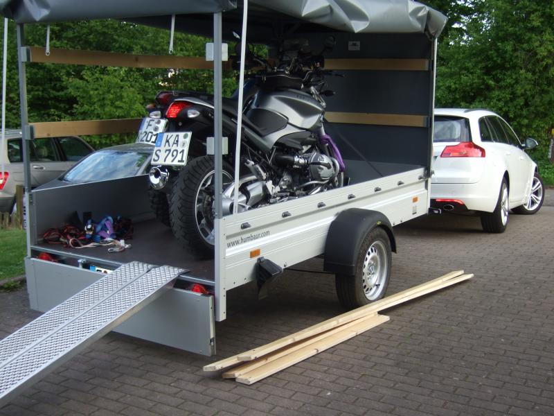

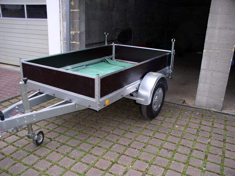

Bin letztendlich bei 2 Modellen hängen geblieben und kann mich nicht so recht entscheiden. Vielleicht könnt ihr mir da weiterhelfen. Welchen würdet ihr nehmen und warum?
Humbaur: http://www.humbaur.com/de/produkte/...ts/ha-aluminium-059d6250c8/0/stequipment.html
Die Zurringe sind in den Seitenwänden integriert und haben eine Zugkraft von je 400 kg. Der Anhänger hat eine V-Deichsel.
Böckmann: http://www.boeckmann.com/konfigurator_pkw.php?modartnr=1065061
Noch was zum Böckmann: Ausser dieser Reling, an der ich meiner Meinung nach aufgrund der Höhe die GS eh nicht verzurren könnte, sind im Boden noch 4 Verzurrösen mit einer Zugkraft von je 250 kg eingelassen. Der Anhänger hat, ist auf dem Bild nicht so recht zu erkennen, ein Zugrohr.

Ich denke deine beiden Modelle sind ok. Wobei du überlegen musst, ob du die vordere Klappe wirklich mal brauchst. Aus Ladungssicherungsgründen würde ich außer einer Matratze nichts mit nach vorne offener Bordwand transportieren. Für die Q wäre mein Vorschlag:

danke für die Info. Die vordere Klappe habe ich auch schon abgehakt. Wenn ich sie beim Transportieren/Fahren eh nicht auflassen dürfte, brauche ich sie auch nicht.
Die Wippe hatte ich schon auf meinem Merkzettel.
Was ich vergessen hatte. Der Humbaur hat ein Innenmaß von 2,05, der Böckmann eins von 2,10. Ich weiss nicht, ob diese 5 cm beim Transport der GS "kriegsentscheidend" sind. Sprich: Geht die Heckklappe zu, oder muss sie zu Hause bleiben.

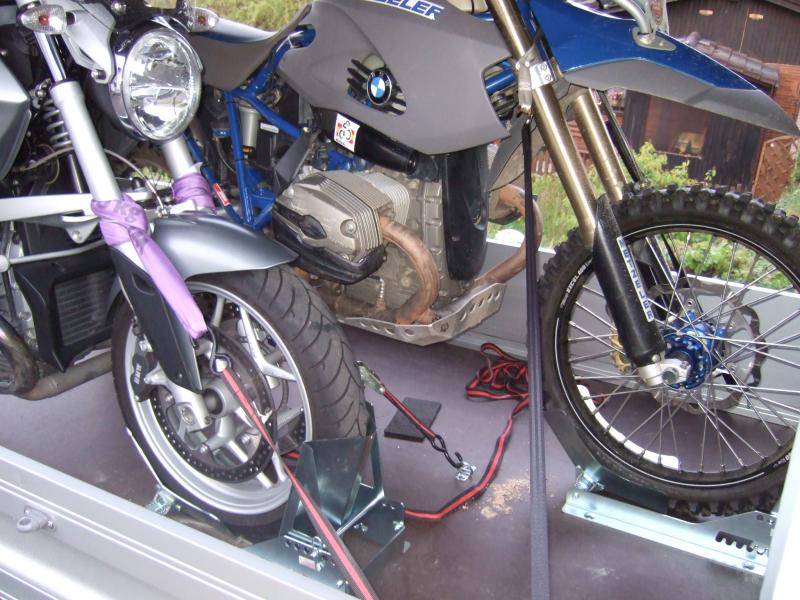

Ich hab den TVP MB-P4 gekauft und dann mit Bordwänden nachgerüstet (gesteckt und mit Schraube gesichert).
Nachdem Lasten gesichert werden und die Bordwände eh' nur den Wind abhalten ;) (naja, ein bisschen mehr schon), habe ich keine Hemmungen auch ohne Bordwand Dinge zu transportieren. Wobei es bei leichtem "Schüttgut" wie Gartenmüll "mit" schon wesentlich einfacher ist.
Die Motorradwippe wird einfach mit Flügelschrauben in Einschlagmuttern im Boden angeschraubt

ich stand vor einem Jahr genau vor der gleichen Entscheidung und habe mich für einen Böckmann, allerdings bewusst ungebremst entschieden.
http://www.boeckmann.com/konfigurator_pkw.php?modartnr=1065392
Dazu ein paar Gedanken: das Innenmaß ist mit 2,1m zu kurz für die Q, dh. entweder vorne oder hinten muss die Klappe ab, sind aber nur jeweils mit zwei Splinten befestigt, 2 Minuten Aufwand. Ich habe auch die Wippe montiert, damit ist das Verladen auch alleine völlig problemlos. Ich würde allerdings immer die klappbare (demontierbare) Frontwand nehmen. Die Wippe wird so montiert, dass das Motorrad soweit vorne über der Deichsel steht, dass die Heckklappe gerade zu schließen ist. Dadurch hast du eine höhere Stützlast an der Anhängerkupplung und die Fuhre läuft ruhiger. Außerdem steht hinten nichts über, keine rote Fahne oder in Italien sogar rote Warntafel.
Falls dir die 100km/h Zulassung wichtig ist, vergesse nicht die Stossdämpfer mitzubestellen, sonst gehts nicht.
Bestelle auch die Auffahrrampe gleich mit, dann wird auch ab Werk innen eine Befestigungsschiene für die Rampe montiert. Die versenkbaren Verzurrösen sind auch ein Muss, an der Seitenwandgalerie kannst du nicht sicher verzurren.
Ich würde auch die Schiebestützen mitbestellen, dann kannst du den Anhänger auch nichtangekuppelt beladen.
Wenn du nicht über 2m groß bist, besorge dir am Besten noch irgendwoher einen Tritt oder Schemel, sonst bekommst du die Q nicht alleine ohne Verrenkungen hochgefahren.

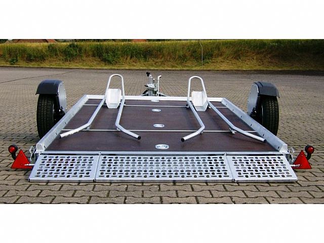

Mich treibt dieses Thema auch seit einigen Monaten. Schlussendlich ist es auch eine Preisfrage. Nach oben ist, wie bei allem, keine Grenze auszumachen. Man kann aber auch beim Sparen draufzahlen. Ungebremst, zu schmal, zu kurz ... da stößt man zu schnell an zu viele Grenzen.
Für mich soll der Anhänger in erster Linie zum Moppedtransport taugen. Schnelles, sicheres be- und entladen. An zweiter Stelle soll er aber auch für andere Güter nutzbar sein - also fällt so ein reiner Motorradanhänger nur mit Schienen - wie der STEMA - aus.
Es sollen auch zwei GSn drauf gehen. Damit muss die Breite minimum 165 cm betragen. Es wird wohl dieser hier werden http://www.humbaur.com/de/produkte/...g-motorradtransporte-bd64ebe6e3/1/models.html

Der sieht ja schon sehr gut aus.....erschreckend finde ich aber die nicht vorhandenen Verzurrmöglichkeiten in der Mitte:rolleyes:
Berthold
Da bin in nicht weiter traurig drum. So kann ich das System wählen (eventuell Zurrschienen) und auch selbst die Punkte festlegen. Bei den meisten vormontierten Lösungen sind die Dinger nämlich da, wo ich sie nicht brauchen kann.
