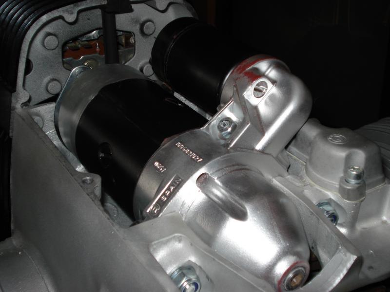

Ja, da ich von euch schon viel lernen durfte habe ich mich nun angemeldet - aufgrund gegebgener Tatsachen (G/S BJ 84) werde ich wohl nun öfters kompetenten Rat benötigen.
Aktuell habe ich mir alles zur Batterie und zum Anlasser reingelesen und mich dazu entschieden zweiteren heute auszubauen. Da es ein altes Modell ist sind die Magnete ja noch geschraubt - sehen soweit auch recht o.k. aus - die Kohlen sehen auch noch top aus - die Verzahnung ist allerdings in den letzten 5 cm recht geplättet.
Nun frage ich mich ob ich das gute Stück einfach reinigen und fetten und dann wieder einbauen soll - woran erkenne dass ich einen neuen (bzw. Austausch) brauche oder wann man so eine Welle erneuern sollte?
Danke schön schon mal für eure Tipps und Gruß vom Tom

Hallo, Tom.
Wie meinst du das mit 5cm geplättet?
Vielleich doch 5mm vom Ritzel? Evtl. meinst du auch die Fasen am Ritzel dass der Anlasser besser in den Zahnkranz der Schwungscheibe einrückt.
Wenn der hintere Bereich noch gut aussieht, und der Anlasser sauber einrückt, würd´ ich ihn einfach reinigen, neu fetten und weiter gehts!!!

ich würde wie von Ralf auch empfohlen erst mal ordentlich reinigen und fetten, wobei ich auf den Rat eines erfahrenen Schraubers gehört habe und hierzu Keramikpaste genommen habe.
Bis jetzt funzt der Anlasser einwandfrei, obwohl er beim Ausbauen ziemlich fertig aussah.

Hallo Ralf, Hallo DiDi, jau - es sieht so aus, dass der Zahnkranz ein bischen wie ein abgefahrenes Ritze aussieht - also die Zähne etwas Neigung zeigen - weiss nicht ob da normal ist das die Zähne auf der Schwungscheibe ja recht gerade sind. Mit den 5 cm meine ich die Welle die ca. 5 cm hinter dem Zahnkranz liegt.
Sollte man das nu austauschen oder kann man mit so einem "abgefahrenen Ritzel" ordentlich starten?

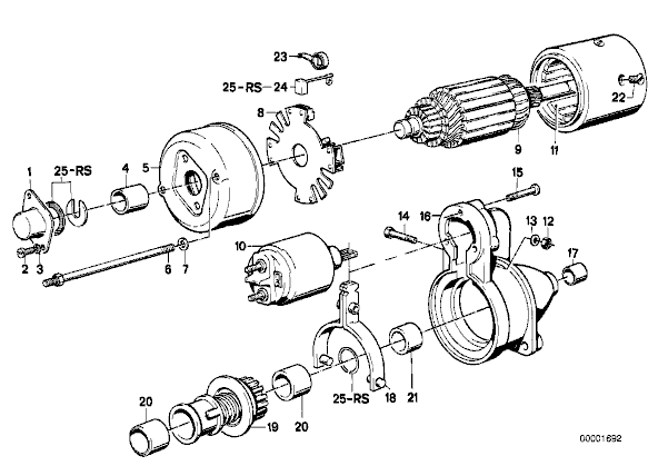

Hallo Tom,
vermutlich meinst du Teil 19, oder?
Das Teil nennt sich Anlassergetriebe und kostet 35,50 €.
Da du an den Anlasser ganz gut noch rankommst, würde ich das erst mal noch ohne Austausch ausprobieren. Und wenn´s dann halt garnicht geht, ein Neuteil kaufen.

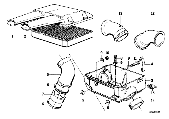

ABER: Im Luftfilterkasten geht nach hinten/unten eine Bohrung weg - da steckt ein einfaches Stück Schlauch drin. Denke das ist nicht sehr zielführend da er fleissig Falschluft zieht?
Was kommt auf die Bohrung drauf? Einfacher Gummistopfen?
Schönen Gruß vom Tom
DiDi 60
DiDi 60
12.12.2007
1.537
Südwestpfalz, dort wo die vielen Kurven sind
R 80 G/S Bj. 81, R 1200 GS Bj. 14
Hallo Tom,
in dieses Loch kommt ein kleines Gummiventil, das man von Hand durch Drücken betätigen kann (Teil 15).
Wenn da jetzt ein kleines Stück Schlauch drinnen steckt, hat das mit dem schlechten Drehen des Anlassers nichts zu tun.
Hier kann nur minimal ungefilterte Luft angezogen werden, da die Öffnung unter der Filterplatte liegt. Bekannte fahren seit Jahren ohne dieses Gummiventil.
