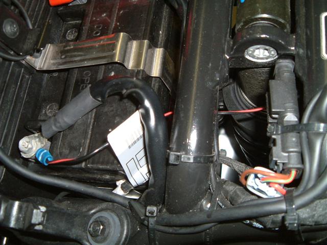

Hallo Andy
Ich habe mein Navi Hinter der Steckdose Einfach mit einem Kabelverbinder an die Plus Leitung anschließen und Masse an die Batterie so wird auch deine Leitung nach abschaltung der Zündung unterbrochen .
Ich habe es so gemacht undes klappt wunderbar.
Gruß Thomas

Schließ das Navi direkt an die Batterie an. Selbsverständlich mit einer Sicherung dazwischen. Das bringt den Vorteil, wenn du im Stand was auf dem Navi schauen möchtest, du nicht immer die Zündung einschalten musst.;) ;) ;)
Hat sich 100-fach bewährt.:)

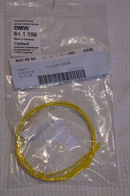

Hab herausgefunden, dass der Stecker nicht von BMW sondern von der
Firma Cartool ist und die Nummer ist 611656.
Firma Cartool ist und die Nummer ist 611657.
Bekomme ich Cartool-Artikel über den :) ?? :confused: Soweit ich deren Homepage richtig deute, liefern die Werkstatteinrichtungen für die BMW-Gruppe.

Moin Weipel. Hier ein Bild des Kabels aus dem UKGS-Forum. Da hat es sie Teilenummer 61 1 656!? :confused: Hast Du ein anderes bzw. ist Deins neuer oder ist es vielleicht ein Tippfehler? ;)
weipel
weipel
25.01.2007
60
Wien
R1200GS
Hab die falsche Nummer kopiert, dabei handelt es sich um den Reparaturkit, also den Stecker der eh schon dran hängt.
