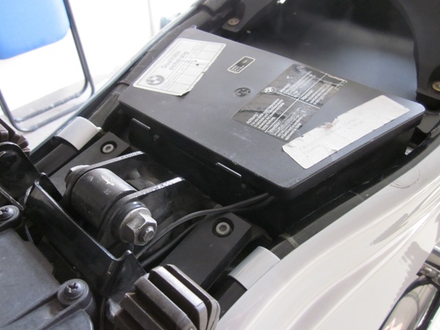

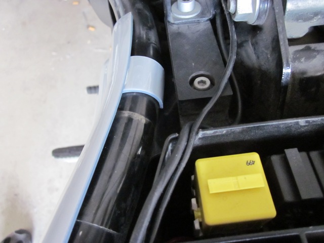

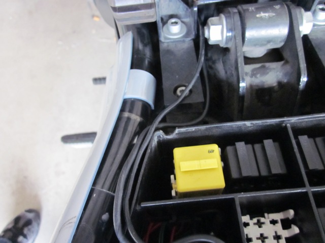

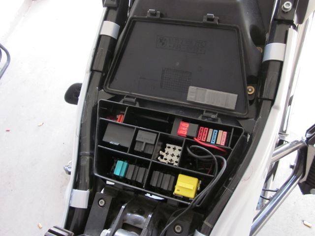

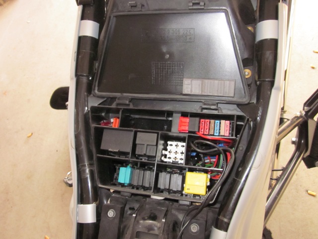

Servus,
Sicherungsadapter rein, auf die Heizgriffe (in Fahrtrichtung ganz rechte Sicherung) weil da is bei mir der meiste Platz....
Am Deckel brauchst eigentlich nix zu machen das Geraffel passt grad so rein, der Schaumstoff drückt sich von selber zusammen. (Kann wenigstens nix wackeln ;-) Der Deckel geht bei mir wieder zu, hat dann zwar ein bischen Verzug, is mir aber Wurscht. Masse habich mir per separatem Kabel direkt vom Batterieminus geholt, und zusammen mit dem Navikabel in den Sicherungskasten geführt und da dann angeschlossen. Das war´s!!!
Du kannst versuchen die Kabel von unten in den Sicherungskasten zu führen, oder wie ich es gemacht hab: Ich hab in der Ecke vom Sicherungskasten ne kleine Rinne ausgeschnittendamit die Kabel durchpassen und der Deckel zugeht.....
Kann Dir morgen ein Foto machen wenn Du willst.

So nun die Bilder!
Gruß,
Chris
