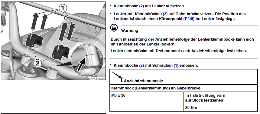

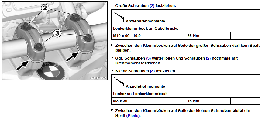

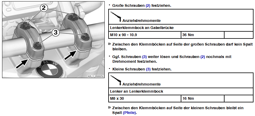

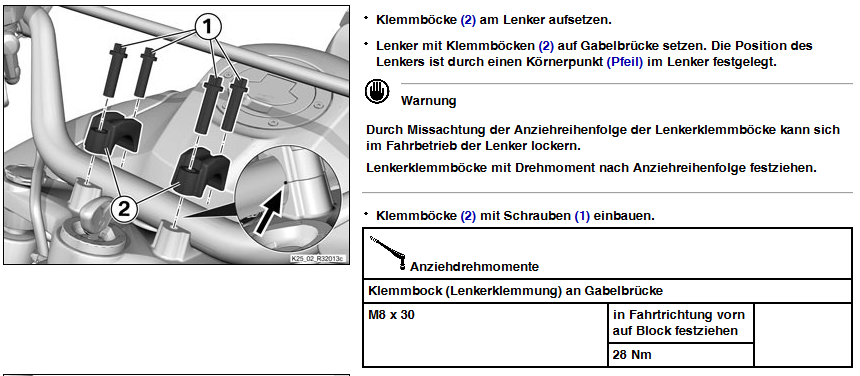

Also die Bilder oben zeigen Daten, wie BMW es machen würde...
Ich nehme wegen MÜ an, dass die Schrauben alle gleich sind (TÜ sind unterschiedlich) und damit Bild 2 gilt.
Und da steht 28Nm...
