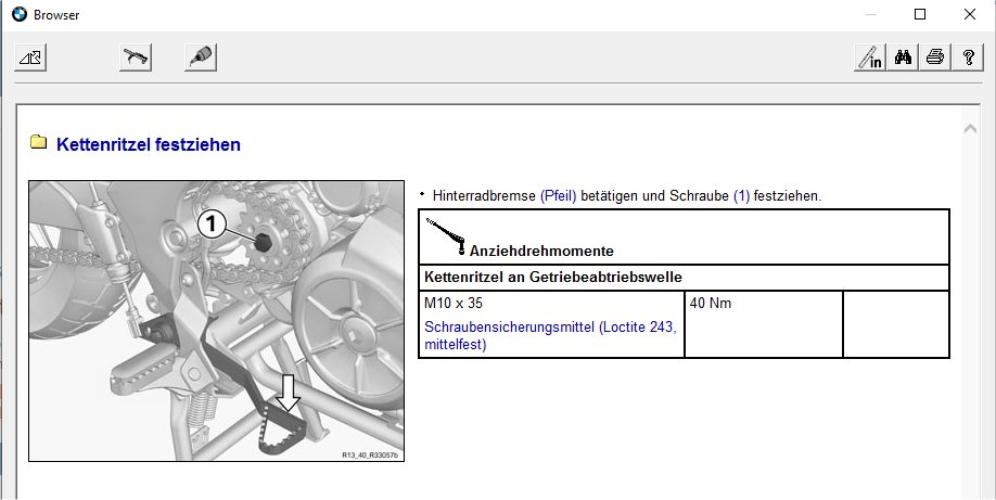

Dieser Beitrag ist zwar schon ein wenig älter, aber er spricht genau mein momentanes Problem an.
Hier wird euch, für das Kettenritzel der G650GS, ein Anzugsdrehmoment von 140Nm genannt.
Mir stehen original BMW Service-DVD's zur Verfügung. Eine von 2013 und eine neuere von 2016.
Aus beiden geht hervor, dass das Anzugsdrehmoment für die Schraube an der Getriebeantriebswelle 40Nm beträgt.
Einen Screenshot der Grafik habe ich als JPG-Datei beigefügt.
Welche Zahlen stimmen denn nun?
Dank Corona bekomme ich bei meiner BMW-Werkstatt leider niemanden ans Telefon den ich um Hilfe bitten könnte.
Vielen Dank schon mal!

Ich würde auf jeden Fall der Rep. DVD vertrauen.

Hi Ronald.
Danke für die schnelle Reaktion.
Eigentlich sehe ich das genau so wie du.
Allerdings habe ich bei einer Bedienanleitung für ne KTM schon einmal mit falschen Angaben zu tun bekommen. Ein freundlicher Meister hatte mir Zahlen genannt die überhaupt nicht mit denen übereinstimmten, welche im Begleitbuch angegeben waren. Da war definitiv ein Druckfehler eingeschlichen.
Und im aktuellen Fall empfinde ich die 140Nm als extrem hohen Wert und 40Nm dagegen recht gering. Auf alle Fälle aber sehr gegensätzlich.
Deshalb bin ich da jetzt sehr unsicher.

ich denke, die Beiträge aus 2014 beziehen sich auf die Ur-F. Die hatte so hohe Anzugsdrehmomente. Die letzten Einzylinder mit dem Loncin-Motor hatte in der Tat nur 40Nm. Bei mir hat es jedenfalls über 2 Jahre (vor dem Verkauf) gehalten. Selbst das Ritzel an meiner jetzigen F700GS wird mit nur 50Nm und Schraubensicherung angezogen.
Gruß Gereon

Hallo Gereon.
Das hört sich sehr plausibel an.
Ich denke so könnte es sein. Leider kann man nicht erlesen auf welches Bike sich der Ur-Beitrag bezog. Aber meine DVD's geben auch Infos zu den alten F-Modellen. Das werde ich gleich checken.
Danke, dass hat mir sehr geholfen.
Viele Grüße!
Ralf

Bei der Einzylinder-F erfolgt die Befestigung mit einer Mutter -> Drehmoment >100Nm
Bei der G und den Zweizylinder-F's erfolgt die Befestigung mit einer Schraube, deshalb weniger Drehmoment.
