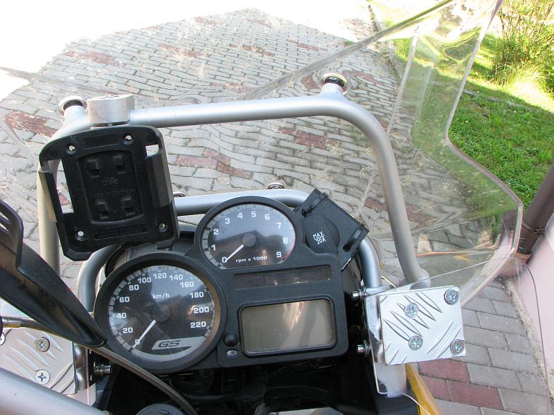

Hallo Stefan,
ich habe bei meiner GS auch die Adventure-Scheibe angebaut. Leider ist es aber mit der Scheibe allein nicht getan. Du brauchst ausserdem noch den Rohrbügel und ein paar Kleinteile.
Hier die Teilenummern
46 63 7 703 196 1x Windschild
46 63 7 676 997 2x Buchse
46 63 7 676 996 2x Buchse
46 61 2 308 594 2x Beilagscheibe
46 63 7 670 459 2x Buchse
46 63 7 694 394 1x Blende rechts
46 63 7 694 393 1x Blende links
46 63 7 694 395 1x Haltebügel
Den Haltebügel habe ich mir aber selber gebogen, BMW will dafür ca 150,- Euros und wenn Du einen geschickten Schlosser kennst geht das erheblich günstiger.
Zusätzlich habe ich mir auch noch die seitlichen Flaps montiert. Die originalen kannst Du aber nicht hernehmen, weil der Vorderbau der AV in dem Bereich anders ist. Bei der normalen würde man die Teile nur auf die Kunststoffnase montieren, das würde nicht lange gutgehen.
Viel Spaß beim Schrauben
Gruß Franz
