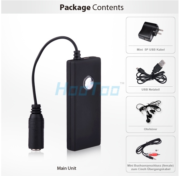

Hallo Kollegen,
habe das gleiche Problem. An meiner "alten" GS hatte ich das ZUMO 550 und per Audiokabel Streckenansagen (meistens auf Lautstärke 0%) und Musik in das Helm-Headset gespielt. Nun geht ja bei der LC mit Navigator IV alles, laut BMW, nur noch per Bluetooth. Habe nun schon zwei Bluetooth-Empfänger ausprobiert. Beim ersten kamen die Streckenansagen auch im Helm an, auch das mit dem Navi gekoppelte Telefon kam im Helm an (ist für mich aber eher unwichtig). Als ich den Musik-Player (von der SD-Karte befeuert) einschalten wollte kam eine Meldung die ungefähr so aussah " Bitte schließen Sie ein A2DP-fähiges Gerät an" oder so ähnlich. OK, also konnte der BT-Empfänger kein A2DP. War dieser hier:
Ich hab das Teil dann zurückgegeben und dann dieses hier besorgt - kann laut Werbung A2DP:
Pustekuchen, genau das Gleiche wie vorher schon.
Hat mein Navigator IV ein Problem?
Na egal, eigenlich hätte ich's gerne genau wie vorher mit dem 550er, Audiokabel in Navi stecken und alles in den Helm spielen. Geht nu aber, wie bekannt, nicht - zumindest nicht so einfach. Die Idee mit dem Aufbohren und den Weg für den Stecker freimachen hatte ich schon mal in einem älteren Thread eröffnet. Hat aber anscheinend noch niemand gemacht, weil man nicht weiß, ob denn der Audiostecker nicht deaktiviert ist, wenn das Navi eigerastet wird.

Hallo Schorsch, wenn du die Audio-Klinkenbuchse am N4 nutzt werden die BT-Übermittlungen unterdruckt (abgeschaltet); d.h. Handy über Navi und dann per BT an Helmset geht nicht mehr...Navi-Durchsagen kommen nicht mehr an da über die Klinkensteckerbuchse nur Audio (Musik) gespielt wird...hatte ich mit dem N4 und meiner 2010er GS ausprobiert und liegt am N4.

Hallo Schorsch,
genau die gleiche Geschichte hatte ich auch durch. Hatte zuerst einen BT-Adapter von Logilink BT0020: ging nicht. Dann kaufte ich von LinTech bluelino 2G einen Empfänger: ging auch nicht, immer die gleiche Fehlermeldung. Wollte schon aufgeben. Dann habe ich eine alte, ausrangierte BT-Freisprecheinrichtung fürs Auto mal angeschlossen, welches auch Musik überträgt und zwar ein Seecode Vision HF 920 und das ging. Nachteil: man muß immer erst nach der Kopplung auf die Audio-Taste drücken, um Musik zu übertragen und war zu groß. Also habe ich mich nach etwas ähnlichem umgesehen und wurde wieder bei LinTech fündig. Das Bluetooth-Handsfree System Basic Multimedia. Ist eigentlich fürs Auto zum Einschleifen in die Audioanlage, aber funktioniert. Die ganzen Kabelbäume, die mitgeliefert werden sind halt umsonst und man muß den Stromanschluß an die eigene Situation anpassen. Da ich das Handy über den N4 anschliesse und nicht! an das neue BT-System von LinTech, muß man auch nicht auf einen Knopf drücken, um auf Audio umzuschalten. Habe alles unterm Sozius-Sitz verstaut und kümmere mich um nichts mehr. Einschalten, Losfahren.
