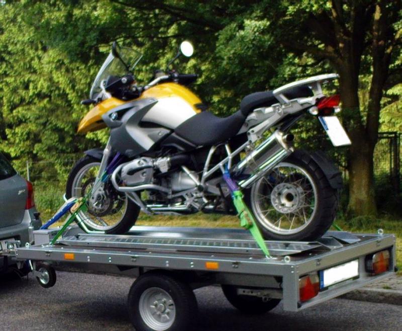

Hi,
also ich verzurre die Q wie folgt:
vorne an den Telelever,
hinten an den Rahmernauslegern für die Suziusrasten.
In Längsrichtung eine Sicherung des Vorderrads nach vorne.
Für das Bondage nehme ich 4 Endlosschlaufen, die sind weich gepolstert und schützen den Lack besser. Durch die Schlaufen dann die Spanngurte.
Ich spanne dann etwas in die Federung, aber nicht bis zum Anschlag, damit noch Bewegung möglich ist.
Das hat bisher problemlos funktioniert, auch auf schlechten Wegstrecken.
Ich hab mal ein Foto von eher bescheidener Qualität angehängt, auf dem man das ein wenig erkennen kann.
Gruß Kalle
