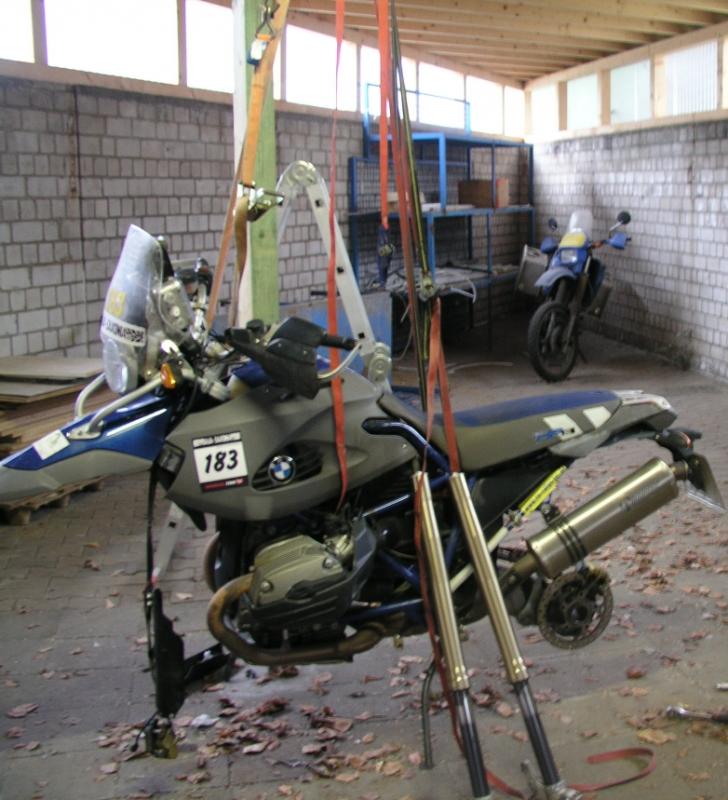

-......vielen Dank für die Vorschläge......bin Gestern (SA) los zum Baumarkt
und habe mir einen Lastenkran gekauft.... (Seilwinde)
Elektrisch 250Kg ....!
Schönes Arbeiten ..Hoch Runter wie mans braucht....ok....
bischen wackelig ist das schon , Bild mache ich bei Gelegenheit mal...!!!
