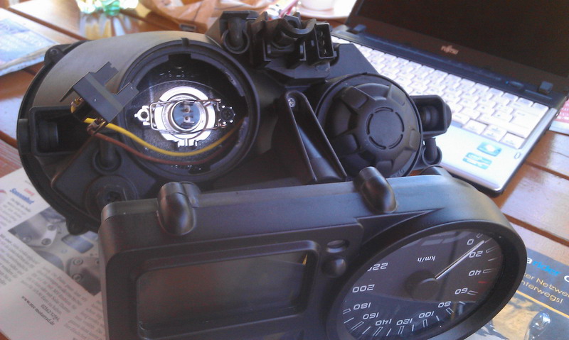

Hi zusammen.
Eine kleine Warnung:
Mir ist beim Wechseln der Lampe an meiner R1200 GS ADV ein kleines Kunstoffteil welches die kleine Draht-Halteklammer fixiert abgebrochen. Sehr ärgerlich. Es muss lt. Händler der gesamte Scheinwerfer gewechselt werden. Macht 360€ zzgl. Arbeit! :(
Murks Konstruktion!
VG
Joachim

Mir ist beim Wechseln der Lampe an meiner R1200 GS ADV ein kleines Kunstoffteil welches die kleine Draht-Halteklammer fixiert abgebrochen. ..
Murks Konstruktion!
hat mal jemand ein Foto WO da was abbrechen kann ?
Ich habe bestimmt schon zehn Lampenwechsel durchgeführt, aber außer das es eine Fummelei ist, wüßte ich nicht wo da was abbrechen kann..
( wenn man die Notfall-Wechsel Unterwegs von Fernlicht zu Abbendlicht dazu rechnet, sind's schon mind. 20 mal :D )
Micha

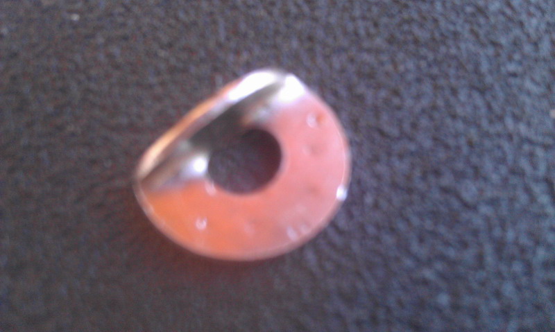

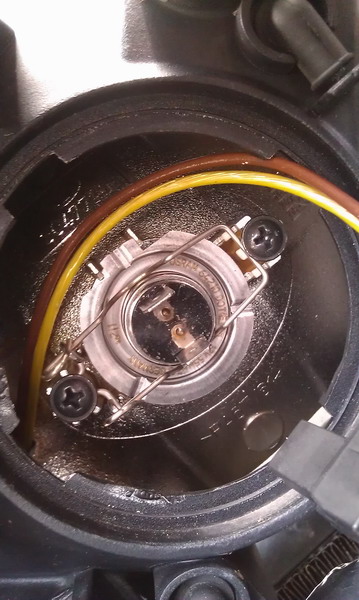

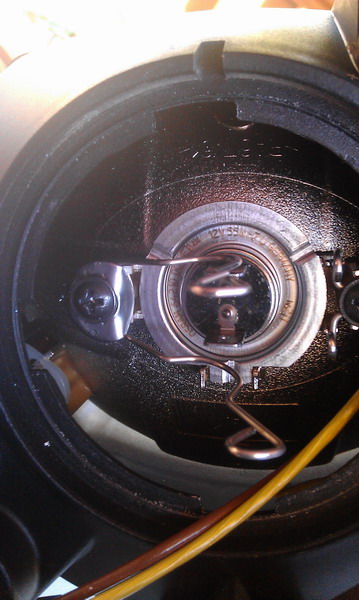

Hallo Joachim,
also du bist mit Sicherheit nicht der Erste dem die kleinen Nippel abgebrochen sind.
Denen die dir fehlende Feinmotorik vorwerfen kann ich nur sagen: " Habt ihr schon mal bei einer nächtlichen Regenfahrt die Scheinwerferbirne gewechselt :eek::rolleyes::mad:..nein..aber ich und genau dabei ist die schlecht konstruierte Befestigung in die Brüche gegangen. Allein das Aufklappen des Bügels kann dazu führen das die Nippel abbrechen, da der Bügel auch nicht prezise geformt ist."
Wenn sich jemand von uns im Forum mit einem derartigen Maleur meldet dann sollten wir mit brauchbaren Tipps helfen und nicht die Fähigkeiten des Hilfesuchenden in Frage stellen.
Also hier meine Lösung die ich nach einem Lampenwechsel vorgenommen habe:
Unterlegscheibe (Außendurchmesser 8 mm, Innendurchmesser passend zur Schraube) abkanten und zusammen mit der vorhandenen Schraube über den Bügel stecken und festschrauben( Vorsicht..nach Fest kommt wieder lose und das bei diesem brüchigen Kunststoff). Damit kann der Klappbügel nicht mehr unter der Schraube wegrutschen und wird in jeder Position sicher gehalten...damit erübrigt sich die Suche nach der heruntergefallenen Lampenklammer für immer und ewig.
Anbei ein paar Foto's
Dirk
