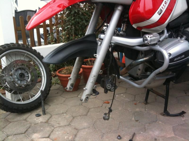

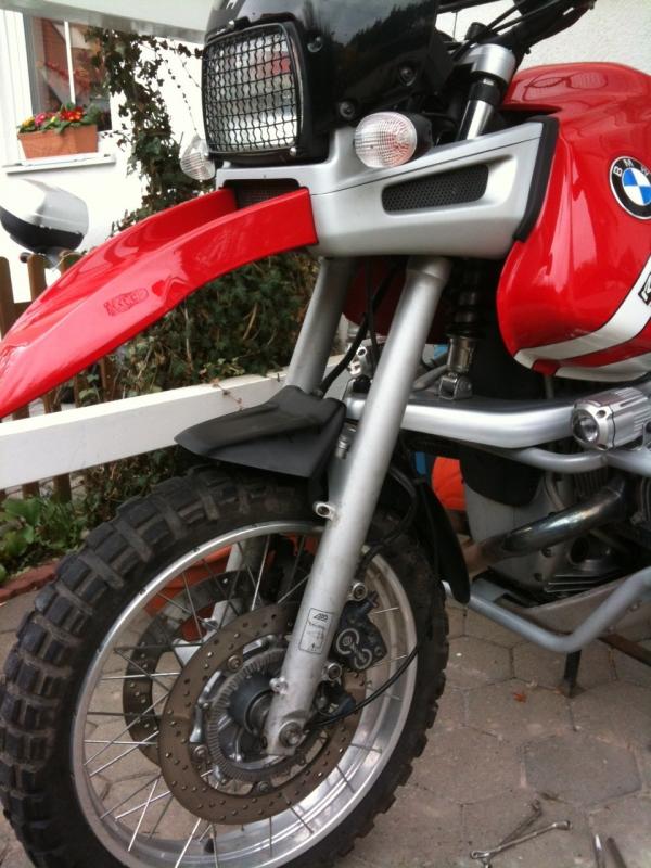

War gerade kein Chinese und keine Japaner in der nähe - ohne Vorderradausbau keine Chance :(
Mit dem kurzen sieht sie doch gleich viel besser aus, oder?
