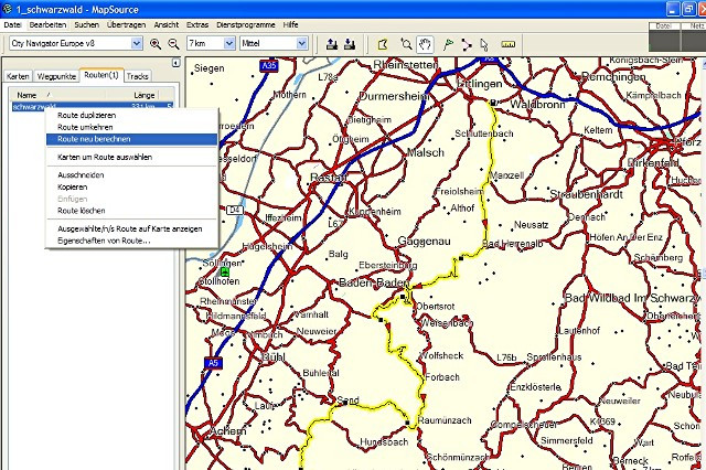

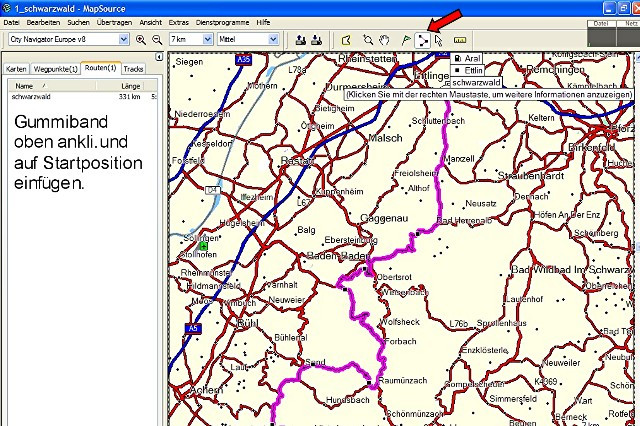

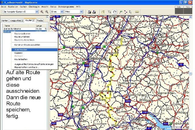

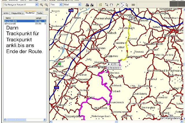

Ganz Einfach,öffne die Tour in MapSource und berechne neu(Bild1)oder öffne die Tour in MapSource und setze einen neuen Weg Punkt am Anfang der Tour und klicke dann (mit dem Gummiband)die vorhandenen Trackpunkte der alten Tour an(Bild2).Gehe dann Punkt für Punkt bis ans Ende der Route,schneide die alte Route aus und speicher die neue Route ab,fertig.;) Ich sende Dir die Bilder als Mail.

Ich finde es sehr anschaulich dargestellt, nur auf dem ersten Pic ist der Track doch schon eine Route!? :confused:, vielleicht ist das das Problem Tobias, weshalb es bei Dir nicht geklappt hat.
