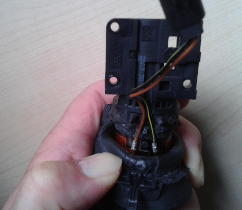

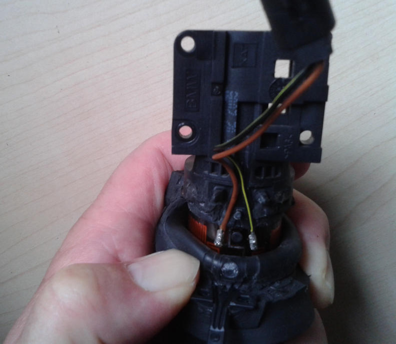

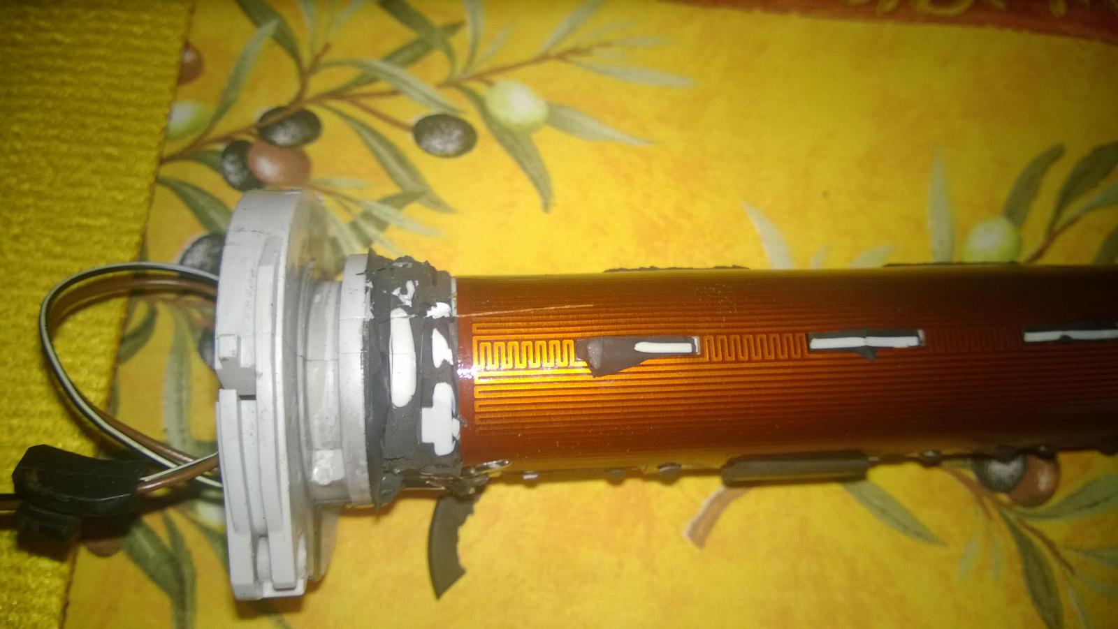

Hi so sehen die Heizgriffe von innen aus. Hatte nach 40 TKM den rechten im Eimer(beim durchklingeln kein Signal) und jetzt bei 43 TKM km den Linken. Er hat aber auch kein Profil mehr aus. Also zweimal 80 Euros raus getan and damit gleich neue Profile bekommen. Leider lassen sich nicht die R1100 R gummis auf diesen Griffen installieren, da man die alten Gummis nicht runter bekommt.
Gruesse Andreas

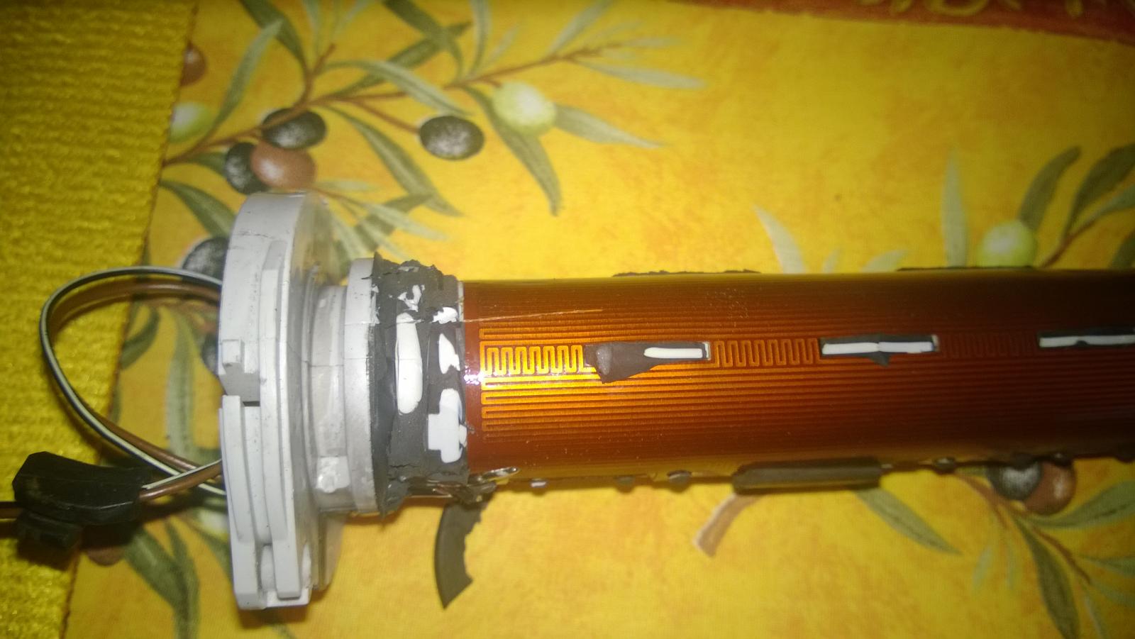

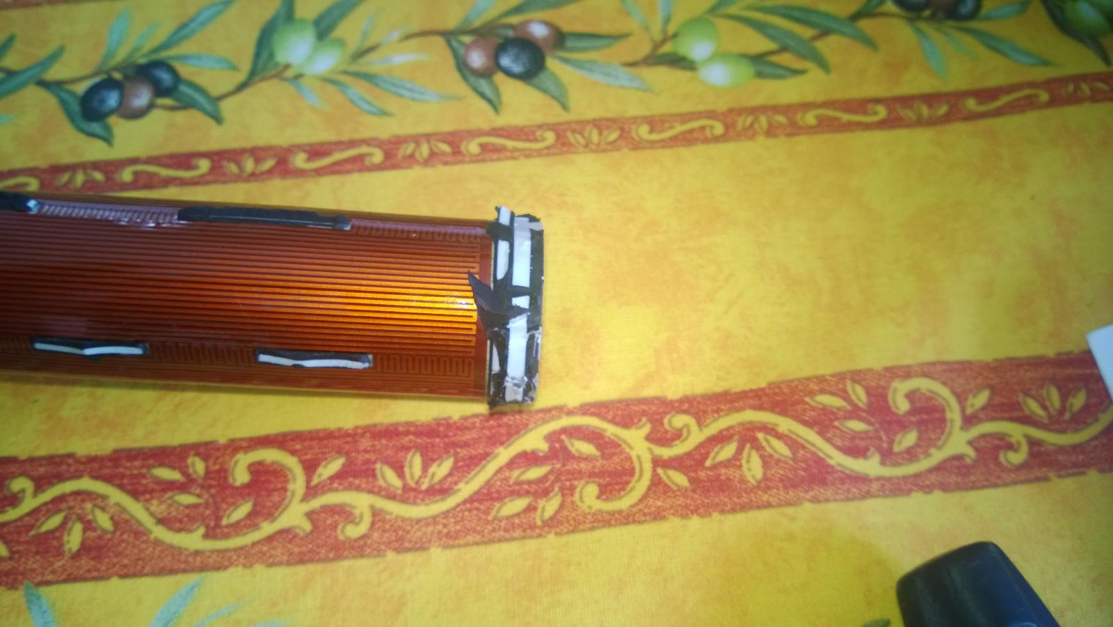

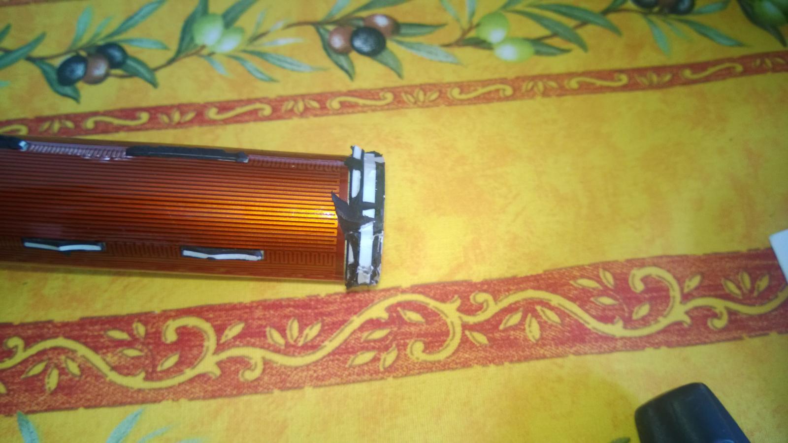

Es geht wohl bevorzugt der linke Heizgriff zuerst kaputt. Warum? Keine Ahnung und jetzt nach 48.000 km auch bei mir. Jetzt habe ich das Ding ausgebaut und mit dem Ohmmeter durchgemessen, kein Durchgang. Also neu gekauft, für eine Plastighülse mit Nu_ttenverstärktem Kondom, in Worten: Dreiundachtzig € ausgegeben. Das sind Preise, da bleibt dir die Luft weg, aber wir fahren ja BMW. :rolleyes:
Wer jetzt so wie ich vom Altersgeiz befallen ist und nicht grade zwei rechte Daumen hat, der kann den Gummischrott mit einem Lötkolben schnell selbst reparieren. Sollte auch im eingebauten Zustand gehen, habs aber nicht geprüft.
Den vorderen Wulst zum Ende hinstülpen, dabei mit einem scharfen Messer, wie beim Häuten, ein wenig nachhelfen, bis die beiden Lötpunkte sichtbar werden. Kurz den Lötkolben draufhalten und voilà, du hast wieder warme Griffel. Sollte auch im eingebauten Zustand gehen, habs aber nicht geprüft. Wenn es immer noch nicht funktioniert, kannst du in die BMW Apotheke gehen und dir einen neuen Lenkerdödl kaufen.

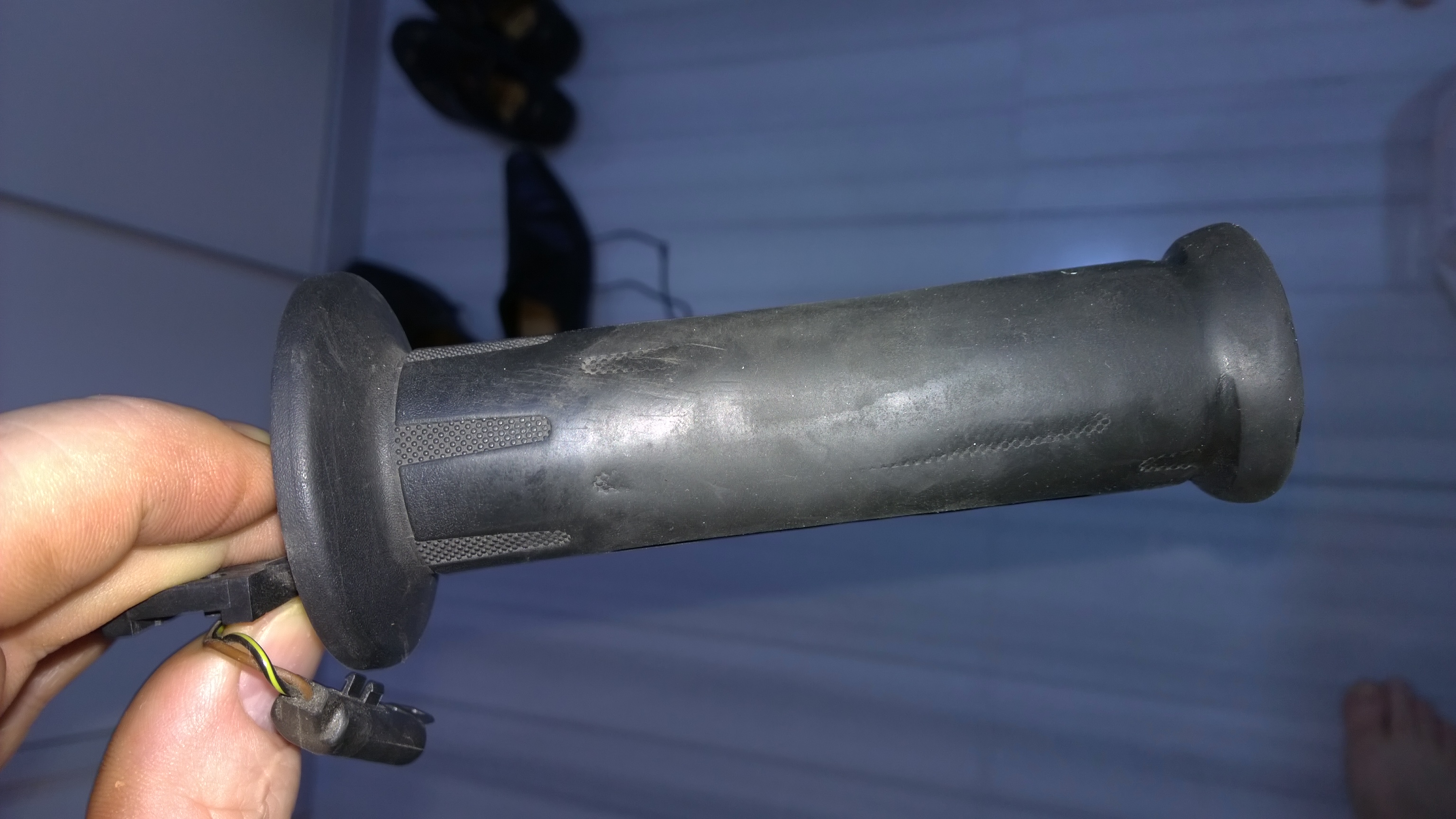

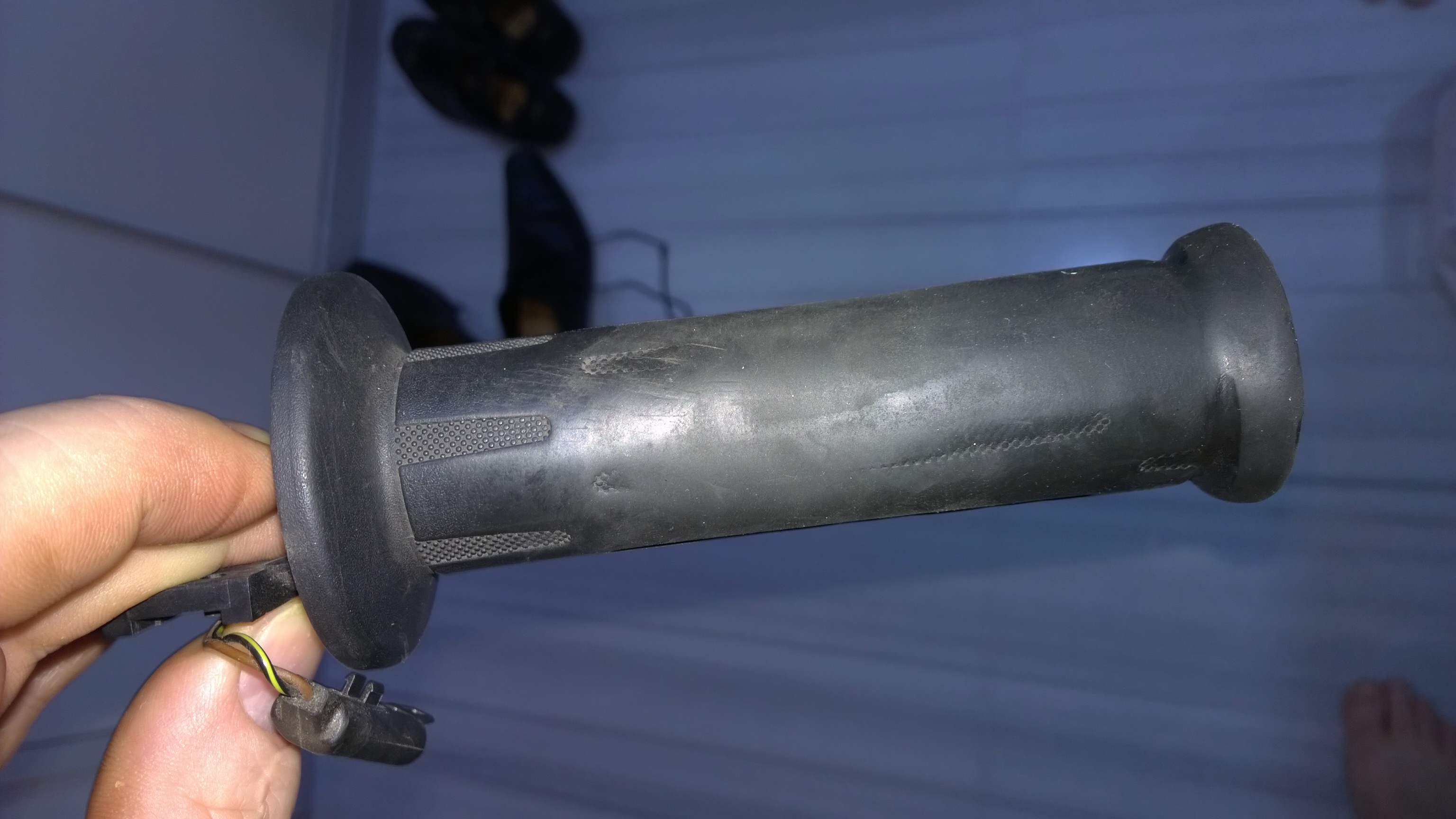

Vielleicht fahre ich eine andere BMW aber wenn mein Griff so aussieht wie auf dem Foto nach 47.000km dann will ich einen Neuen, selbst wenn die Griffheizung noch funktionieren taet.
Das die Heizung und der Griff fest verklebt sind ist wohl echt ein Kritikpunkt aber garantiert, dass BMW an Verschleissteilen mitverdient und das gar nicht so schlecht.
Da es aber so ist, ist es nur konsequent, dass die Heizung genau dann stirbt, wenn der Gummi eh verschlissen ist. Rechts 43Tkm, links 46Tkm......
Sieht aus als ist es ein ganz grosser Zufall oder der Designer hat seine Hausaufgaben im Sinne der Controller excellent erledigt...... Durchschnittliche Fahrleistung D: 5000km per Anno macht alle 8 Jahre einen Satz neue Gummis...
Die Vielfahrer sind halt ein Kollateralschaden..... aber konsequenterweise ist man von den dicken langlebigen Rillengummis der 1100-er wechgegangen, so dass der Tod dieser Teile jetzt praeziser eintritt.
