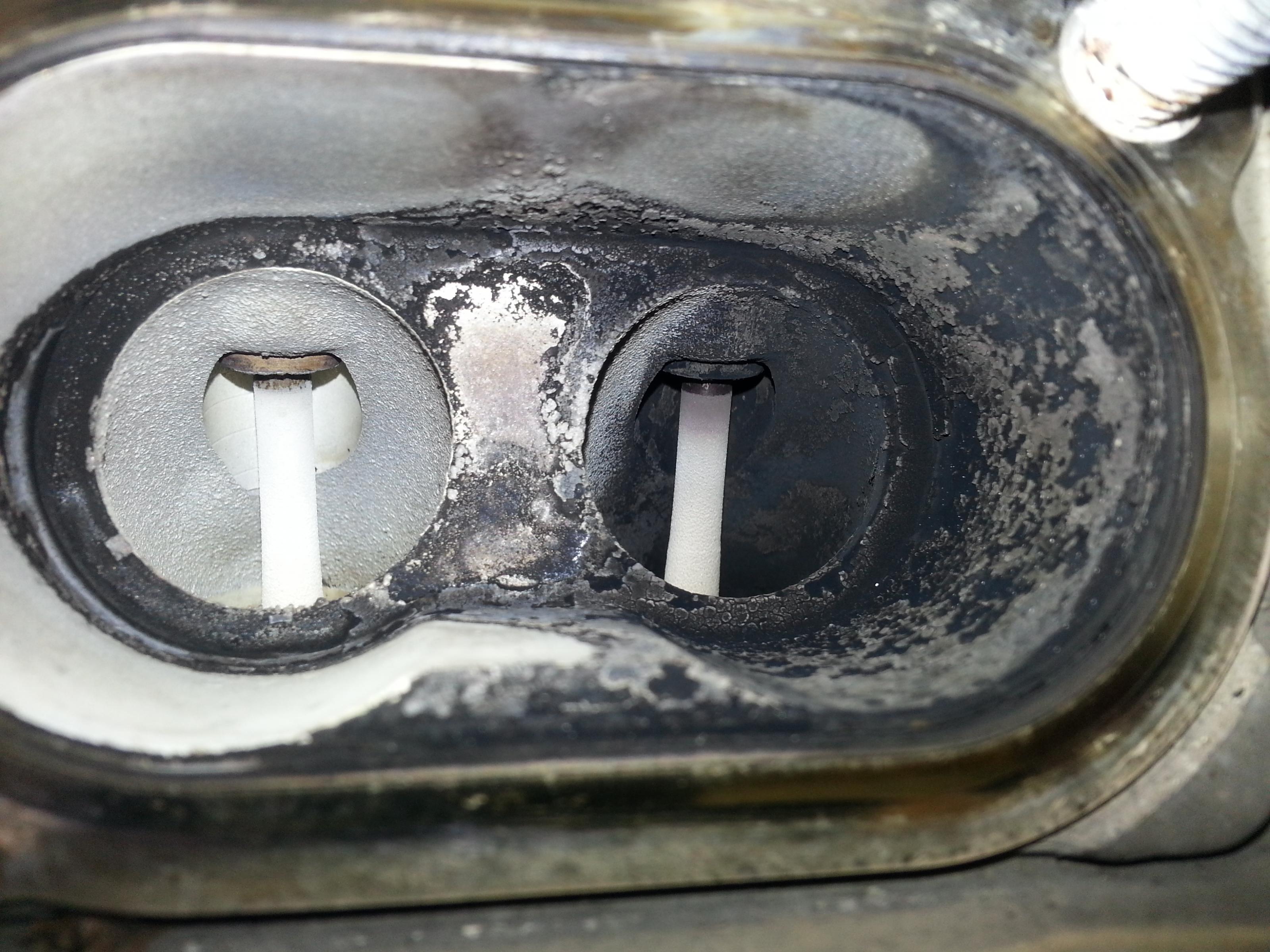

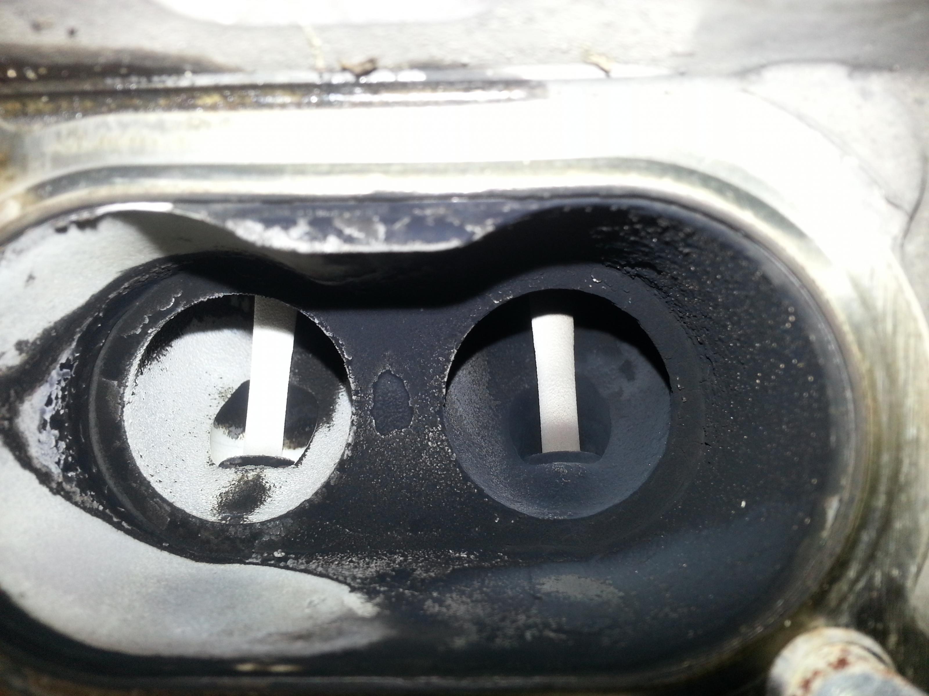

Hallo Leute,
ich habe gerade die Krümmer runtergebaut und der Blick in die Auslasskanäle hat mir
heftiges Stirnrunzeln beschert.
Ich bin kein Profischrauber und habe keinen Vergleich... aber...
Läuft die nicht zu heiß.... :confused:
Helft mir mal...
Danke

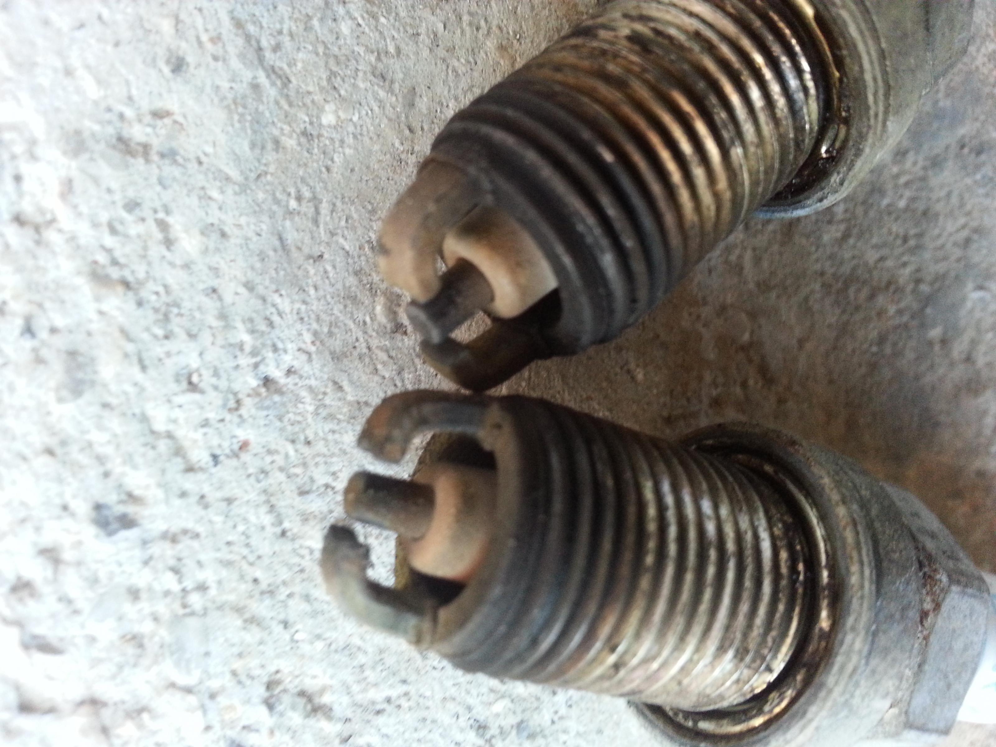

Wie sehen die Kerzen aus ?
Beba
10.07.2014
58
R1150GS
Tja die sehen so aus..
Allerdings ist das Mopet nochmal gelaufen. Ca. 1 Minute im Stand.
Also denk ich mal, ist das Bild nicht so aussagekräftig.
Ok.. es ist mit die Heißeste Stelle im Motor.
Aber, kann es denn sein das in einem Normalfall die Ventilschäfte und die Kanäle Schneeweiß sind ??
Die letzte Fahrt war von der Arbeit nach Hause. 5 Minuten Stadt 10 Minuten Autobahn (ca. 130) 5 Minuten Stadt.
:schulterzucken:

ist doch alles im Lack ...
Keramikpaste würde dem Gewinde der Kerze gut tun .... Kupfer geht auch
Kerzen auch schon lange nicht mehr gewechselt ...
Beba
10.07.2014
58
R1150GS
Ja... hmmm.. ist so 15k Km her.
Der nächste Service kommt bald. Da kommen dann neue rein.
Also kann ich die Schneelandschaft vorm Krümmer vernachlässigen... recht so.
Danke
