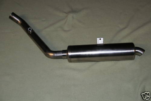

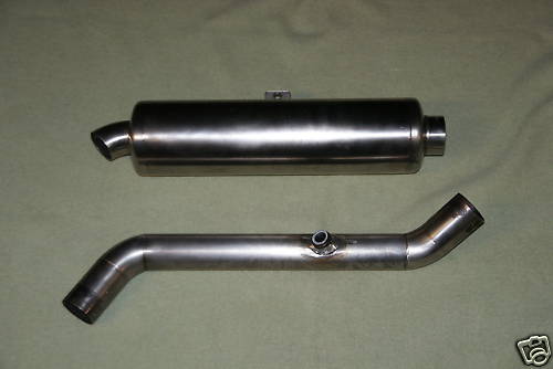

Hallo alle zusammen, ich hab mir bei E-Bay ne Auspuffanlage für meine 11er Kuh besorgt. Nun ist er endlich angekommen. Sieht sehr gut aus(bis auf die billig nachgeschweiste Halterung für die Lampdasonde). Hab ihn auch mal montiert und passt soweit. Konnte ihn bisher noch nicht ganz zam bauen weil mein Krümmer noch bei nen Kollegen zum abbeizen liegt.
Nun meine Frage das Ding hat weder ABE noch irgend ne E-Nummer der Kat fällt auch noch weg. Ich weiß jetz noch nicht wie laut er ist aber was sagt der Tüv dazu bzw. was will der haben um sowas einzutragen??
Danke Gruß Dominik
Ps. hier mal ein Bild der Auspuff könnte von Zach sein

Hi Domini,
der ist von Zach und die Halterung ist auch orginal.
Der Anschluß muß dicht sein, den Rest siehst du nachher eh nicht.
Momber
Die Antwort is ganz einfach - wenn der Auspuff keine ABE hat, erlischt die Betriebserlaubnis für das Fahrzeug. Die Rennleitung freut sich immer über Spenden für's Jahresbudget, wenn sie sowas anhalten.
Die Versicherung kann Dich im Falle eines Unfalls sogar in Regress nehmen.
Eintragen ohne ein Teilegutachten fällt auch aus, zumal das Teil ohne Vorschalldämpfer eh viel zu laut sein wird, auch für eine (teure) Sonderabnahme.
Wie schreiben sie in den Frisierer-Katalogen immer? Nur für Sport- und Show-Veranstaltungen ;)

Hallo Rainer, vielen dank für deine Antwort. Dacht mir schon fast das der von Zach sein muss(ist wirklich sehr professionell geschweißt).
wenn ich mal im Forum richtig gelesen hab gab´s den Zach früher nur so (d.H. Endtopf mit Verbindungsrohr) hatte er dann damal´s ne ABE???
Außerdem weiß ich noch net ganz wie der zamgebaut würd. Ich mein Das Rohr richtigrum in den Endtopfstecken und vorne anschließen is mir schon klar nur wie befestigen?? vorne hät ich das Rohr geschlizt und dann die Orginal BMW Schelle verwendet(also zwischen Krümmer und den Verbinungsrohr hinten hät ich das Rohr mit dem Topf zu einer Einheit Wigverschweißt ist das so okey oder sollte ich es hinten lieber auch schlitzen und mir ne passende Schelle besorgen???

Hallo Dominik,
der Auspuff wird am Krümmer mit der orginal Schelle verbunden wie du geschrieben hast und am anderen Ende in den Auspuff gesteckt, fertig.
Das Ganze wird nur am Motor und mit der Befestigung am Auspufftopf gehalten, das ist ganz gut dicht.
Aber erwarte nicht zuviel, an meiner GS hat der Topf eine furchtbare Delle im im Drehmomentverlauf hinterlassen, allerdings der Sound ist wirklich genial und auch nicht so laut wie bei Leo.
Wenn du einen guten mit odentlich Leistung und Drehmoment willst der auserdem noch etwas leiser ist aber richt schön dumpf, dann kauf dir einen Remus mit Topf Remus-Revolution oder einen Sebring die bringen mehr Dampf.
Es gibt noch eine Möglichkeit, las deinen orginalen von Zach kürzen mit Enstück, dann passt der Topf den du jetzt hast auch drauf und der läuft wirlich besser.

ach so vergessen.......
der topf mit dem rohr wie auf den fotos ist genau so!!! für die 1100er ausgelegt-also zusammenstecken schelle drum und gut
