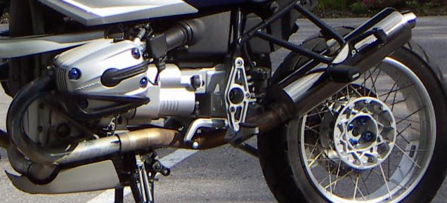

da ich im September zum TÜV muss hab ich mal nee Frage:
Der Auspuff (Zach) meiner ReVamp R 1150 GS hat keinen KAT, nur ein sogenanntes Y-Rohr. Der Vorbesitzer hat mir gesagt dass er beim TÜV keine Probleme hatte (ob das stimmt?). :confused:
Was meint Ihr, werde ich vom Prüfer gleich wieder nach Hause geschickt :mad: , oder brauche ich mir da keine Sorgen zu machen?
Gruß BJ-71

Hi
Wenn es zu dieser Kombination irgendwelche "Papiere" gibt, dann isses kein Problem. Falls nicht, brauchst Du einen blinden und tauben Prüfer. Auch der Endtopf ist "nich orchinol"
Hättest Du das Mopped gekauft wenn der Besitzer gesagt hätte "Naja, mit dem Brülltopf ist das so 'ne Sache.."? :rolleyes:

ich habe nur so eine EG-Betriebserlaubnis-Karte von Zach. Diese gilt aber wahrscheinlich nur für den Endtopf.

Hallo bigjack!
Mit dem Endtopf wirst du keine Probleme beim Tüv bekommen da reicht die EG genehmigung von Zach aus , aber mit dem Y- Rohr brauchst du nicht vorzufahren oder wie Gerd schon geschrieben hat müßtest du glück haben und auf einen tauben und blinden Prüfer treffen
diese Karte gilt auch tatsächlich für die TÜV-Abnahme unter der Voraussetzung dass der für die Verwendung mit Y-Rohr mitgelieferte DB-Killer eingesetzt ist. Er kompensiert die

Du meist also das du mit einem Y- Rohr von Zach Tüv bekommst nur unter den vorausetzungen das der DB Killer im Endtopf eingesetzt ist .Aber wer erzählt den sowas;) gibts nicht. Mag vielleicht sein dann aber als einzelabnahme .

diese Karte gilt auch tatsächlich für die TÜV-Abnahme unter der Voraussetzung dass der für die Verwendung mit Y-Rohr mitgelieferte DB-Killer eingesetzt ist. Er kompensiert die Wirkung der Eigenschalldämfpung des serienmässigen Kats.
ich habe so einen Ring im Endtopf fest verschweißt. Ist das der db-Killer. Wenn ich da so andere Auspufflöcher anschaue ist ist das von meiner GS eigentlich klein.
Meine Antwort bezog sich auf die Originallieferung Zach Y-Rohr incl. dem eigens dafür mitgelieferten DB-Killer, der im Ergebnis dann 2,5 dB über Serie liegt und damit innerhalb der gesetzlichen Toleranz von 5 dB. Dies ist dann selbstverständlich ohne Probleme eintragungsfähig.
Die geschilderte Variante kenne ich so nicht aber ich hab selbst eine 1150er mit Zach gefahren. Im Grunde ist es doch ganz einfach - Zach anrufen und sich das sachlich kompetent bestätigen lassen.

Ja genau richtig ! Aber es gibt keine Zach Anlage das heist Y-Rohr +Zach Endschaldämpfer die Legal gefahren werden darf .Das ist so
Gruß GS Runner
der Vorbesitzer hat die ReVamp mit der Auspuffanlage so bei BMW gekauft, war ein Ausstellungsstück!
Um der Sache auf den Grund zu gehen, hilft ein Blick in den Kfz-Schein/Brief
wegen der Eintragung. Falls nicht würde ich das direkt mit Zach klären und eventuell den DB-Killer für die Eintragung nachrüsten.
Wenn das am Ende der zugelassenen Variante entspricht, bekommt man
problemlos das Abnahmesiegel, so meine Erfahrung.

Bei heutiger Abgas- und Hauptuntersuchung beim TUEV Südbayern
gab es keine Beanstandung bei meiner 1150 GS mit Zach Y-Rohr und Zach Entschalldämpfer. Mit dem Fahrzeugschein hab ich die Betriebserlaubnis vorgelegt.

Ich kann Dir nur sagen, dß Du ohne KAT keine ABE mehr hast.
das bedeutet, selbst wenn Du durch die AU kommst (was eigentlich nicht sein kann, ohne Kat) und Du einen Unfall hast, bzw. mal einen Polizisten, welcher sich auskennt ist Deine ABE erloschen. Ich bun auch 2 Jahre nur mit Y rohr gefahren- macht irre Spaß, dann wurde ea mir doch zu heiß.
Das Thema wird hier immer wieder behandelt, da Du eine BMW ohne Endtopf fahren kannst, der Kat schluckt leider jeden Sound.

kommt glaube ich auf das BJ an, dann kann man den KAT austragen lassen und dann sollte es wieder legal sein.

Das hat mit Kat oder ohne Kat oder Bj . nichts zu tun !Man darf einen Zach Endtopf in kombination mit einem Zach Y- Rohr nicht legal fahren es gibt für die kombination keine EG Genehmigung es sei denn man läßt sich so etwas eintragen ! Müßte meiner meinung nach aber schon ein sehr gut gelaunter Tüv Mensch sein ansonsten halt nur mit Einzelabnahme !Das es mit der Zach kombination das heist Zach Endtopf und Zach Y- Rohr keine EG Genehmigung bekommt wird Herr Zach auch sicherlich bestätigen wenn man ihn anruft. Wenn mir jemand das gegenteil beweisen kann kauf ich mir noch heute ein Y- Rohr, ich fahre selber ja auch den Zach Endschaldämpfer auf meiner 1150 GS und hätte mir auch gerne das Y - Rohr zugelegt , aber ohne Betriebserlaubnis rumzufahren ist mir Persönlich zu gefährlich .

Dieses Zwischenrohr bringt eine erhebliche Klangfülle für den ZACH-Tuning- und den ZACH-Doppeldämpfer. Wahlweise mit oder ohne Kat. Um den ges. erlaubten Geräuschpegel nicht zu überschreiten, liefern wir die entsprechenden db-Killer kostenlos mit. Im Lieferumfang ist auch ein separater Hauptständeranschlag enthalten. Eine Lambdasondenaufnahme ist vorhanden . Die Abgasführung wiegt nur 2,2 kg (orig. VSD 6,8 kg). Eine EG-ABE liegt nicht vor.
Hi,
keine EG-ABE, aber eine Einzelabnahme sollte damit kein Problem sein, wenn Lautstärke und Abgaswerte erreicht werden.
Aber das wird die Firma Zach klären können.
Ansonsten stelle ich meine zur Verfügung.:D
Ich darf sogar noch den KAT austragen weil BJ. 2000 ( wenn ich es richtig weis bis 2004 möglich, kann ichaber MOntag klären).

Genau das meine ich ja keine EG - ABE aber es müßte ja möglich sein die kombination durch eine Einzelabnahme einzutragen und das ist ja in dem geschilderten fall wohl nicht so , also ich mochte hier nicht irgendwie unruhe rein bringen nur das ist der stand seit letzter woche da ich mich auch genau um die selbe sache gekümmert habe, aber ich lasse mich gerne eines bessern belehren .

also ich fahre schon 8 Jahre an meiner 1150er den Remus Titanium und seit 4,5 Jahren den Sportvorschalldämpfer "Prof" von Wundersam ohne Kat !!!
War jetzt schon 2x zur TÜV-abnahme mit AU und habe jedesmal die AU bestanden ohne dass die Jungs gemerkt haben dass ein anderer VSD verbaut ist. Habs halt bevor ich zurück gebaut habe einfach mal probiert !!
Frechheit siegt !!!;):p
