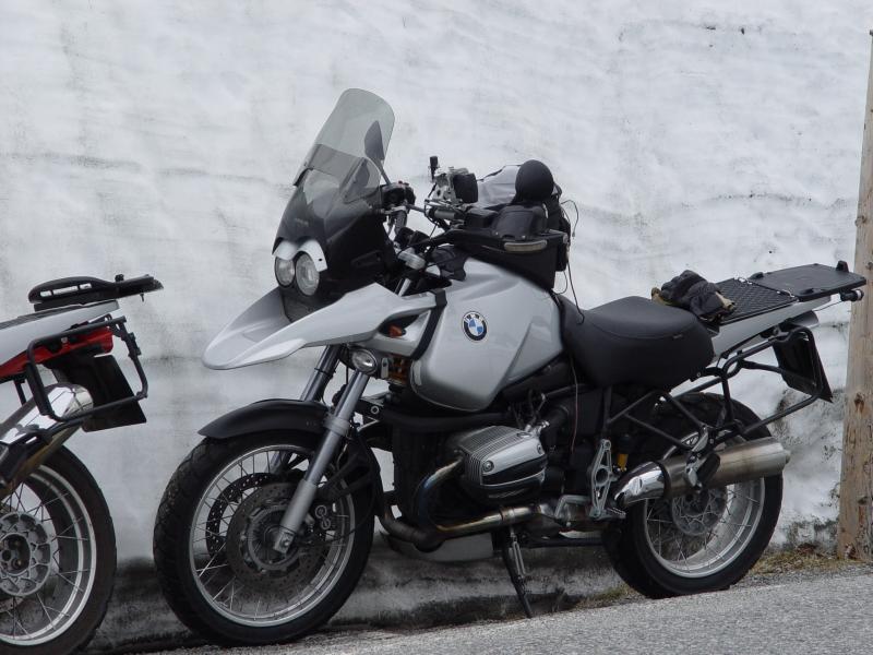

Ich habe eine Shark Anlage für meine 11er GS, jedoch ist sie nicht mit Originalkoffern fahrbar. Der Pott steht zu weit raus. Da ich die Anlage eigentlich gut finde, stellt sich mir die Frage, ob ich die nicht irgendwie umbauen lassen kann, so dass der Endschalldämpfer parallel zum Heck verläuft. Dazu müsste das Rohr zwischen Kat und Endschalldämpfer gebogen werden.
Wer kann sowas?

Was man fuer nur ein paar grad biegen auch machen kan ist mit den winkelschleifer fast ganz durchtrennen, zusammen biegen und wieder zuschweisen, mehrmals je nach bedarf. Weniger schoen als biegen aber machbar.
Die schweissnaete kann man flachschleifen und polieren.
Mehr oder weniger was ich meine hier auf den bild:
(Ich weis, sieht uebel aus)
