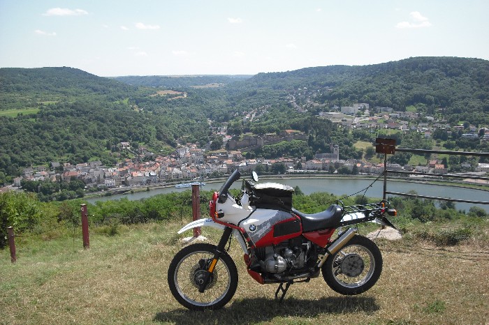

Moin Moin!!!!!
Da ich selber eine R100GS PD hab, hier ein Bild, wie sie mit der Gletter-Auspuffanlage ausschaut!!!!!
Gruß Hans
