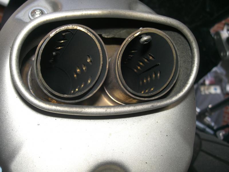

so, ich probiere es nun mit einer Eigenlösung. Ein Bekannter macht mir aus 2 dünnen VA Rohren 2 DB Eater. Die werde ich dann mal einsetzen und schauen ob es erträglicher wird. Sie werden gelöchert, einseitig abgeschrägt und bleiben an beiden Enden offen. Somit dürfte der Innendruck im Endtopf nicht ansteigen.
Dann berichte bitte, was man bei der nächsten Verkehrskontrolle dazu gesagt haben wird ;) Falls es jemals dazu kommt.

Das will ich damit nicht gesagt haben. Aber ein manipulierter dB-Eater könnte beim Sheriff zu der Annahme führen, dass der Topf lauter gemacht wurde - und nicht leiser.

da ja im Original gar keine (sichtbaren) DB Eater drin sind, nehme ich das eher nicht an. Wenn er will kann ich sie vor Ort rausnehmen und er sich die Ohren zuhalten ;-)

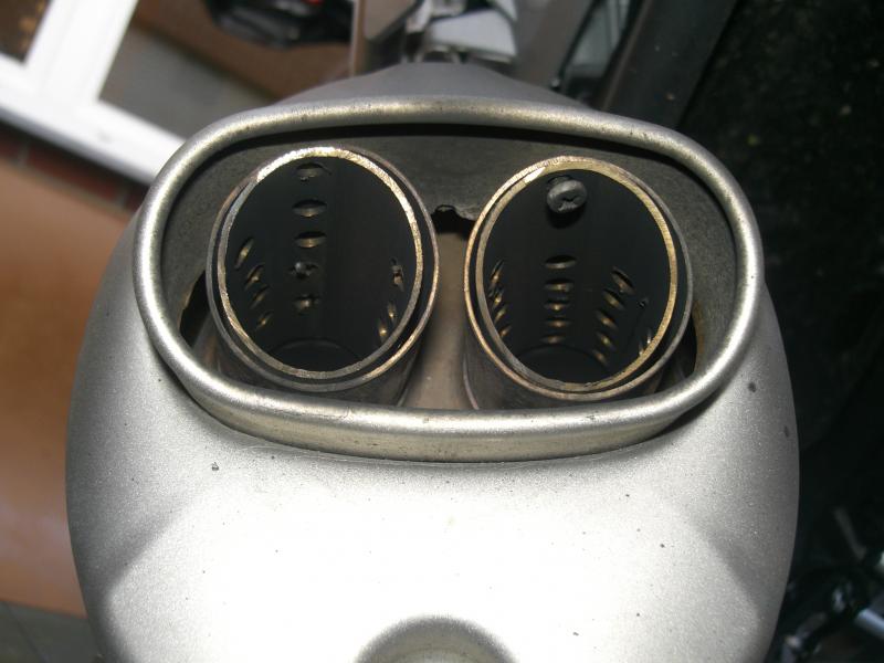

Sind seid heute Morgen übrigens drin. Habe 2 VA Rohre gelöchert und ca. 10 cm tief eingeschoben. Haben rundum ca. 1mm Luft. Was soll ich sagen. Sie klingt angenehmer, dumpfer und nicht mehr so agressiv. Natürlich ist das nur eine subjektive Empfindung meinerseits, aber eine sehr preiswerte.

so habe nun 2 VA Rohre drin. Rundum ist ca 1mm Luft und die sind mal ohne Schablone gelöchert.
Effekt: sie klingt angenehmer, nicht mehr so agressiv und immernoch recht dumpf.
Ziel erreicht, beim Tüv war ich auch schon, haben sich das angeschaut und beide Prüfer waren sich einig, dass es nicht FZV konform ist, aber würden sie so durchwinken. Fahren übrigens beide Töff:). Also ich mach die bei Zeiten nochmal neu mit einer richtigen Vernietung und gut ist.
