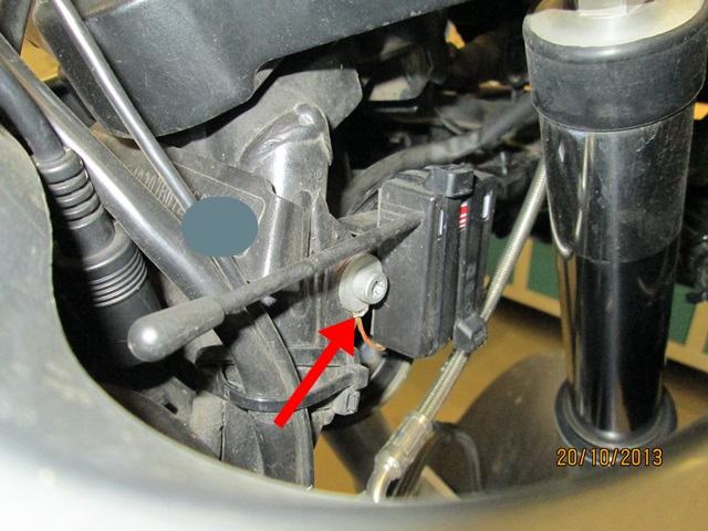

ich habe die Verso XL in Verbindung mit dem Beahr Radio an meiner GS verbaut. Wenn man erst einmal die optimale Einstellung der Komunikationsanlage gefunden hat, funktioniert diese auch gut.

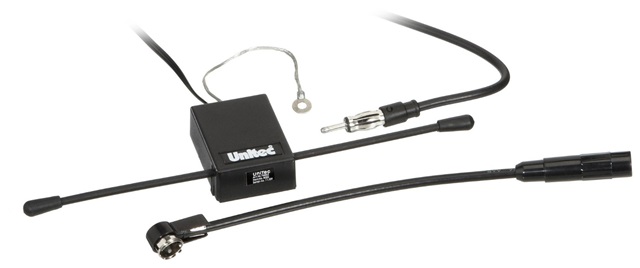

Von dem Radio hatte ich mir ehrlich gesagt etwas mehr erwartet. Die verschiedenen Antennen die von Beahr angeboten werden kannst du alle samt vergessen. Ich habe sie ausprobiert und war mit dem Empfang nicht zufrieden. Habe mir dann eine andere aus dem PKW-Zubehörhandel gekauft und diese mit extra Massekabel verbaut. Nun ist der Radioempfang akzeptabel. Das Radio hat keine RDS-Senderkennung und keinen Verkehrsfunkkennung, das heisst, wenn du aus dem Sendegebiet des eingestellten Senders herraus fährst, verlierst du ihn und hast nur noch ein Rauschen. Nun drückst du also die Sendersuchlauftaste und das Radio zeigt dir nur die Sendefrequenz des gefundenen Senders, nicht aber den Namen. Das sollte man wissen bevor man das Radio kauft.
Das Radio ist relativ schwer, deutlich schwerer als das Zumo. Die meiner Meinung nach einzigste, sinnvolle Positionierung ist mittig auf dem Lenker, auf den Lenkerblöcken. Es gibt für das Radio keine Fernbedienung, du musst es zur Bedienung also gut erreichen können, auch ein Grund für den genannten Montageort.
Alles in allem möchte ich es aber nicht mehr missen. Ich habe es eigentlich immer an und in Verbindung mit der Verso XL funktioniert das Radio hören auch mit Sozia gut.

die Antenne (Scheibenantenne) ist wie gesagt aus dem PKW-Zubehörprogramm (Hersteller b.z.w. Marke kann ich jetzt nicht sagen, müsste ich erst nachschauen). Die Antenne hat einen extra Stromanschluss zur Batterie und ein extra Massekabel, welches ich am Rahmen befestigt habe. Die Antenne sitz unter dem sogenannten Hirschgeweih, so das sie beim Lenkeinschlag von den Gabelrohren nicht berührt wird.

Danke Andy,
die sind doch aber normal nicht Wasserdicht, oder. Wäre Klasse wenn Du noch mal nachschauen könntest.
Ganz so schlecht möchte ich das Baehr Radio aber nicht machen. Super Stabil, Wasserdicht. Stimmt RDS hat es nicht. Das wäre schon schön. Aber der Suchlauf geht wirklich schnell.
hat leider `ne ganze Weile gedauert, bin vorher nicht dazu gekommen,sorry.
Den Antennenhersteller weiß ich nicht mehr, es ist aber eine ganz normale Scheibenantenne, die du in jedem KFZ-Zubehörladen kaufen kannst. Kostete zwischen 10€ und 15€. Mit Wasser oder Feuchtigkeit habe ich bislang keine Probleme gehabt, funzt nach wie vor gut.
