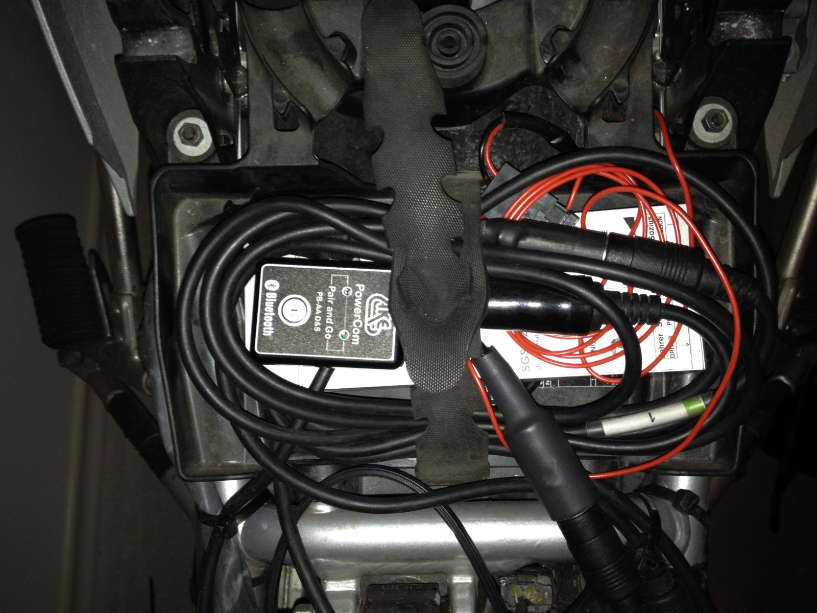

Hier ein Bild. Ist nun aber auf der linken Seite vorne verbaut

ich bin leider noch nicht überzeugt davon. Es geht aber nicht zuverlässig und im Navigator V wird mit angezeigt, dass der Adapter noch eine Beta Version ist.
Das rote Kabel ist die Stromversorgung
Aus heutiger Sicht würde ich vermutlich die AKE Lösung nicht mehr kaufen.
Allerdings habe ich AKE angeschrieben und warte nun noch auf eine Antwort, ob eventuell ein Update zur Verfügung steht.
Das Gehäuse ist nicht wasserdicht sondern nur die Platine ist laut Hersteller mit einem Schutzlack überzogen
