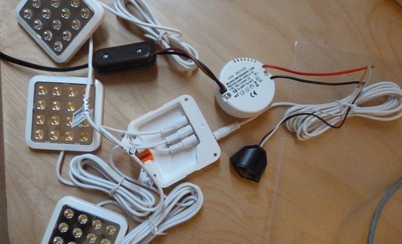

ich habe ein neues Projekt : ich will meine Flur / Treppenhaus / keller beleuchtung mit Bewegungsmeldern und LED's erweitern, damit man nachts gleich gutes licht hat und nicht unbedingt das "grosse licht" manuell anmachen muss
Genommen habe ich
- OSRAM QOD Osram 79645 Qod Basis Set: Amazon.de: Beleuchtung
die bringen an der decke montiert ein schönes gleichmässiges licht (warmweiss) - 3 stk reichen für ca 3 m flur gut aus - pro stück ca 3,5 watt
oder als einzel elemente http://www.amazon.de/Osram-79646-Qo...8RZO/ref=sr_1_2?ie=UTF8&qid=1361809223&sr=8-2
- LED treiber rund (55mm durchmesser) - der passt dann in eine unterputz dose http://www.amazon.de/ChiliTec-elekt...43B2/ref=sr_1_1?ie=UTF8&qid=1361808681&sr=8-1
bei dem QOD system ist zwar ein trafo dabei, der ist aber recht gross und passt nicht richtig unterputz
als test habe ich mal die verkabelung mit einem normalen schalter eingelötet, die QOD elemente sind 8mm dick, kabel ist recht dünn ( 3mm) - die verkabelung ist kein problem , spannung ist konstant 11,98v . der kleine trafo verträgt aber nur 3 qod elemente
als vergleich noch eine "led kennzeichen beleuchtung 12v" - hier mit kaltweissem licht
die led elemente gibt es inzwischen zu tausenden als 12v versionen (mit oder ohne SMD) :D - aber die QODs gefallen mir von der grösse (70*70*8mm) und vom design :)
