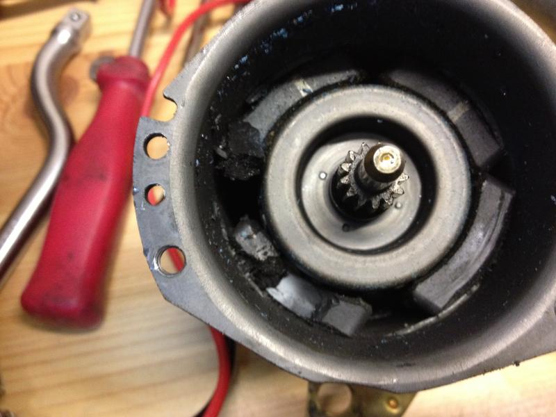

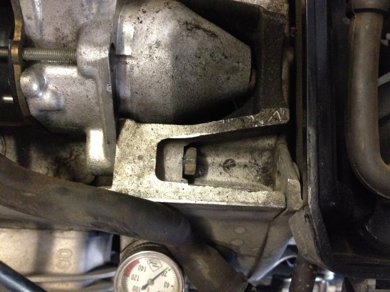

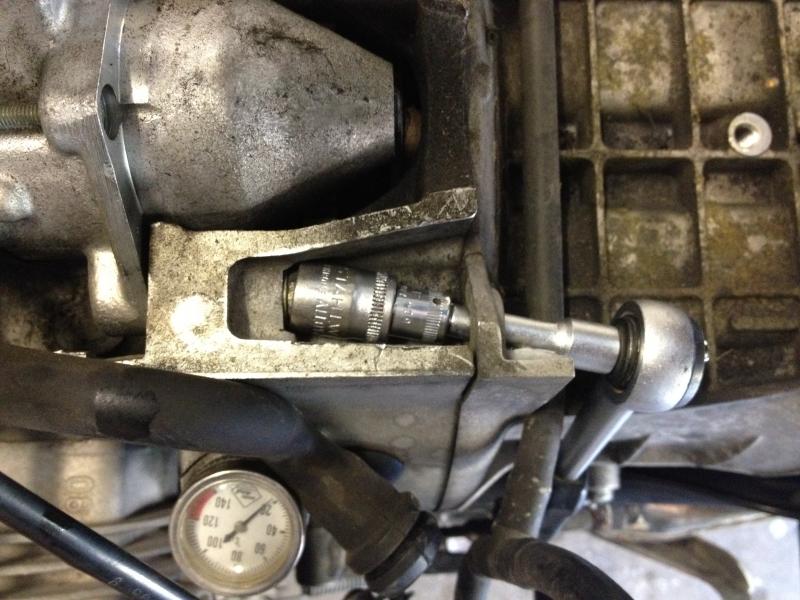

so, das Ergebnis nach der Operation:
zunächst frage ich mich, mit welchem Spezialwerkzeug ich die 13er Schraube des Anlassers nach Meinung von BMW aufmachen soll?
Für die meisten Nüsse und Rätschen zu wenig Platz, Gabelschlüssel geht auch nicht.
also diese Lösung nach Ausbau des Unterteils des Luftfilterkastens:
dann Starter raus und schwarzes Gehäuse abgeschraubt und hineingeschaut: der Klassiker, zerbröselte Magneten:
bin jetzt auf der Suche nach einem neuen Starter....ist übrigens ein Valeo und kein Boschstarter...
Gruß Wensi

Habe ich ja gesagt.
Und noch ein kleiner Tipp: Bevor du den neuen einbaust, besorgst du dir passende Inbus-Schrauben. Damit geht´s deutlich besser.

Ein kleiner Hinweis dazu aus dem 2V-Forum:
Der erfahrene Schrauber ersetzt die Dinger gleich beim ersten Ausbau durch zwei Inbus-Schrauben M8 x 45.
Wer die gerade nicht zur Hand hat, kann auch einfach die beiden Schrauben, die den Anlasser halten, mit den beiden Schrauben tauschen, die den Boden des Luftfiltergehäuses halten ... danach gehen sowohl der Anlasser als auch der LuFi-Kasten viel leichter raus
