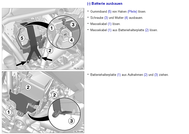

Gibs einen Trick beim Ausbau der Batterie. Wie auch immer geht die Halterung nicht raus. Beschrieben mit dem unteren Teil nach vorne ziehen und nach oben wegnehmen. Bevor ich nun alles zerstöre, vielleicht gibt ja einen Tip, den das nach vorne ziehen funktioniert nicht - da bewegt sich nichts.

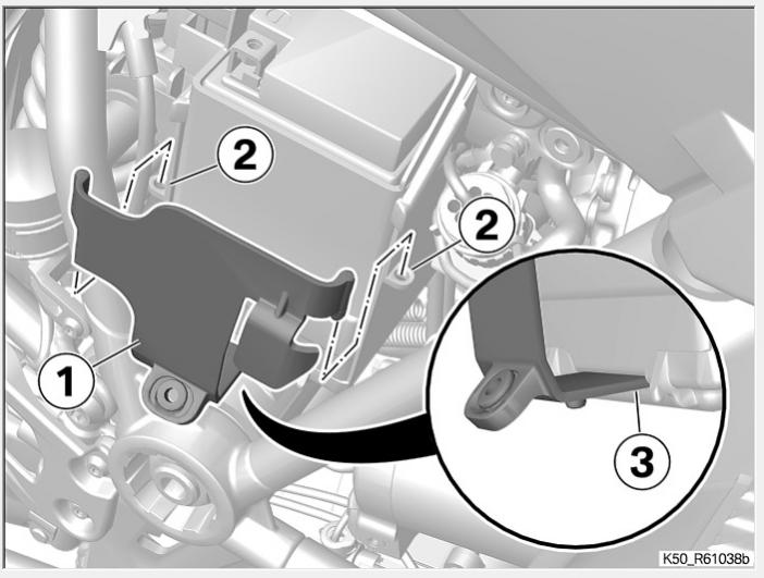

Ein kleiner Trick - mit einem Schraubenzieher o.ä. das Kunststoffteil ( das die Batterie von vorne hält ) von unten etwas anzuheben - das Kunststoffteil ist unten ( unter der Batterie ) sowie rechts und links eingehackt.
Sobald es etwas angehoben ist- kannst du das Kunststoffteile zusammen mit der Batterie weiter nach oben anheben - und dann
rausziehen.

Merci. Bilder sind klar. Werds nochmal probieren.

Merci. Hat funktioniert.

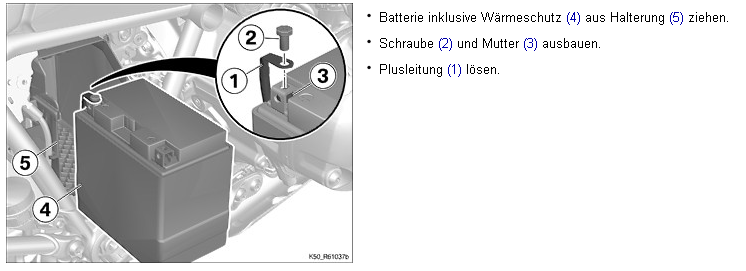

Ich denke mit Bilder sind die Zeichnungen aus der Bedienungsanleitung gemeint, die GS-Troll eingestellt hat.
