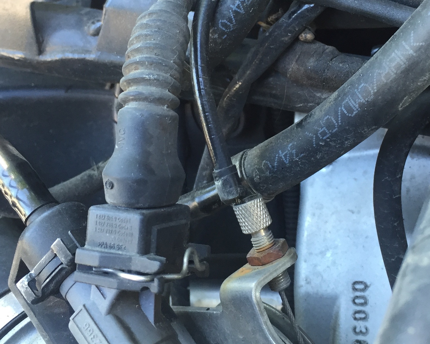

Hallo Hans,
Zu 1: Mit dem Gashahn ist ein Inkrementalgeber verbunden. Mit dessen Hilfe erkennt das Motorsteuergerät winkelgenau wie viel der Griff gedreht wird und weiß dadurch immer, wie die Parameter der Gemischaufbereitung und Zündung eingestellt werden müssen bzw. wie der Lastzustand des Fahrzeugs ist (-> Motorkennfeld). Durch das Betätigen des Gasgriffes richtet man diese (Grund-)Einstellung neu ein.
Ich kann das bestätigen. Erstmal den rechten Gaszug wieder einhängen (s. Bild)
und dann die Drehzahlerhöhung so weit wie möglich hochziehen und anlassen. Kann etwas länger orgeln. Eher mehr als weniger Gas.
Ca. 10 Sekunden lang läuft nur der rechte Zylinder, dann kommt der andere, dann eiert es noch etwas und nach spätestens einer Minute läuft alles wie immer.
So war es bei mir.
