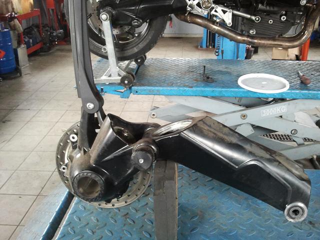

ich brauch mal eine Info zum Kardantunnel, welche Baujahre haben die gleichen wie das Modell Bj.2004, bzw. passt da auch einer von Bj.05 oder 06 rein?
Würde mich über konkrete Aussagen sehr freuen und bin für Tipps zum wechseln des Bauteils sehr dankbar.

Kardantunnel gibts im Pkw aber nicht am Motorrad. Die Hinterradschwinge sollten bei den genannten Baujahren aber gleich sein. Google mal realoem oder maxbmw da hat es die online EKT's nach Baujahr

Nur die S und die HP2 Sport haben eine andere Schwinge um 6 Zoll mit 190er Hinterreifen fahren zu können.
Die andern unterscheiden sich nur in der Farbe.
MM aussen vor.

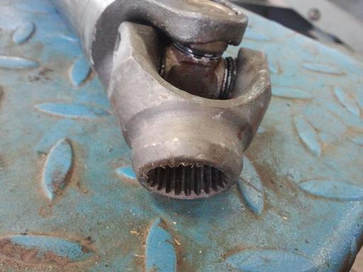

Kardanwelle könnte am Getriebausgang bei dem Alter festsitzen.
Heisluftföhn bereit halten
