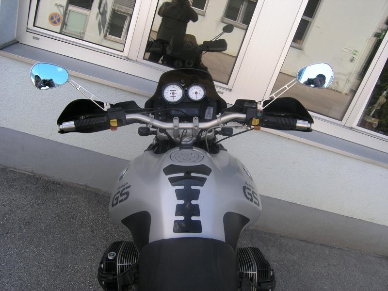

Hallo Voggel,
schmeiß den Leuten nicht soviel Kohle in den Rachen. Ich habe meine Acerbis Protektoren mit gummierten Rohrschellen aus'm Baumarkt am konischen Teil des Magura AX2 befetigt. Die kosten wenig und halten prima.
AndiP
AndiP
23.02.2004
1.104
Hochsauerland
R100GS HPN, R80 G/S
Hallo Voggel,
hab' mal schnell ein paar Pics gemacht:
