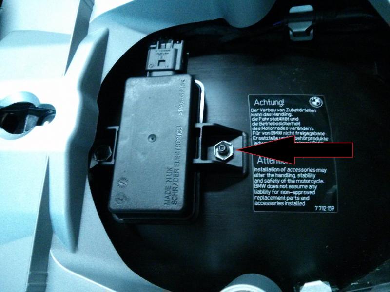

Diskutiere Befestigung RDC-Steuergerät im R 1200 GS LC und R 1200 GS Adventure LC Forum im Bereich Motorrad Modelle; Kann mir vielleicht jemand einen Tipp geben, wie man diese mir unbekannte Befestigung des RDC-Steuergeräts löst. Danke!
Danke!

Einfach abschrauben :confused:

Danke für den lieb gemeinten Rat!
Diese komischen, sogenannten Flanschmuttern (sind aus Blech) drehen sich leider durch und das in beide Richtungen.:cry:

Das Problem ist das das Teil nur einen Gewinde Gang
aus Blech hat und ich vermute das der verdrückt ist.
In dem fall versuche mal mit nem kleinen Schraubendreher unter die Mutter zu
gehn und leicht hebeln gleichzeitig die Schraube zu lösen.
sollte das nicht gehn würde ich die Mutter aufschneiden
und durch ne normale Mutter ersetzen.

Hey danke!
Werde gleich morgen versuchen.
