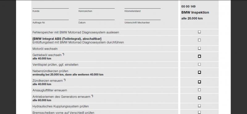

Hi,
ich habe jetzt bald die 10.ooo voll.
Weis einer ob dann neue Zündkerzen rein müssen / sollen laut Wartungsplan?
Danke
Michael

kann man...muss man aber nicht :-)
Hallo Michael,
die Antwort hast du dir lt. Wartungsplan ja im Prinzip selber schon gegeben.
Ich habe meine seinerseits bei 20.000km getauscht.
Die einfachen Kerzen kostne nicht die Welt und die Q läuft danach erstmal etwas ruhiger.
So war es zumindestens bei mir. (möglicherweise auhc nur gefühlt :-))
Alternativ kannst du die aktuellen Kerzen ja ausbauen, mit ner Messingbürste reinigen und die Abstände der Elektroden entspr. neu justieren.
Wenn ich mich nicht irre waren das 0,8mm Abstand zur Mittelelektrode.
Viel Vergnügen dabei.

Ja, ich wollte halt den Service selber durchführen.
Dann sind mir jetzt noch die Kerzen eingefallen...alles ander habe ich schon besorgt.
Ölwechsel, Ventile einstellen und alles durchsehen ist ja nicht das Problem.
Werde ich schon hinbekommen. Ich schaue mir die Kerzen auch mal an. Wenn sie nicht mehr gut aussehen wechsel ich die aus.
Michael

Wenn die Kerzen, die eigentlich alle 40 000 km gewechselt werden sollen, nach 10 000 km schon nicht mehr gut aussehen, dann hast Due ein anderes Problem, irgendwo käme das ja her.
Meine hat jetzt die 3. Kerzen (92 000 km) und vom reinen Aussehen her, hätte ich weder bei 40 noch bei 80 000 gewechselt...

Bei 10.000 Kilometern würde ich nur die Nebenkerzen heraus nehmen uns säubern.

Ich hab meine NGKs in der Winterpause gewechselt nach 30000 km Laufleistung.
Naja, denke mal es war auch gut so. Es war schon ein deutlicher Abbrand zu erkennen, wobei die Kerzen deswegen bestimmt auch die restlichen 10000 km bis zum standardmäßigen Tauschturnus gehalten hätten.
Mit den neuen Kerzen, die Standard NGKs und keine "Wunder-Iridium oder Brisk (gibts auch um in die Haare zu schmieren :D:D:rolleyes::rolleyes:) läuft sie wieder schön geschmeidig!:)

ich habe in Januar eine '07-er R12GS geliefert bekommen mit ungefähr 7000km. Lautens Checkheft alle Jahre beim :) gewesen.
Für ein gutes Gewissen habe ich bei 10000km ausser den normalen Wartungsarbeiten auch noch Getriebeöl, Kardanöl (HAG), Bremsöl, und Kerzen wechseln lassen. Öle altern, die Bremse ist für mich das wichtigste Teil, und bei den vorigen 2 R12GS-sen habe ich gemerkt das die nach den 40000km Termin doch besser fuhren - genau wenn die Kerzen gewechselt wurden.
Die GS fährt super, bin schon wieder bei 14500km.
Wünsche dir viel SpaB mit deine GS,
GSband
