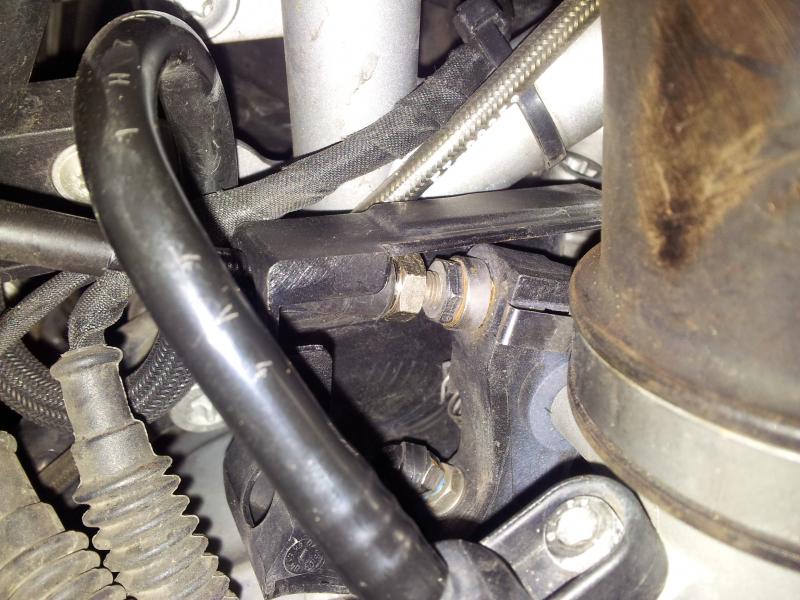

Ich wollte, da meine Gs Bj 2005 sehr unrund läuft, versuchen sie zu synchronisieren. Hatte ich schon des öfteren an anderen Motorrädern gemacht.
Ich habe natürlich vorab die Ventile eingestellt. Beim Synchronisieren hatte ich die Schraube mit Gefühl angedreht. Jedoch nach mehrmaligem nachstellen, hatte es geknackt. So wie es aussieht, ist ev. hinter der Einstellschraube etwas gebrochen.
Nun meine Frage; Hat jemand eine Ahnung, was mich das Teil kosten wird, bzw. ob und wo es hierfuer ein Einzelteil gibt.

Also direkt hinter der Einstellschraube ist ein kleiner Bruch, ich denke auf nem Foto wird man da nicht viel erkennen.
Kann man dieses Teil einzeln bekommen. Müsste der sein wo der Gaszug drinnen läuft.

Also, es ist so. Wenn ich die Kontermutter löse, kann ich die Einstellschraube max eine viertel Umdrehung drehen. Danach wackelt die Hülse, oder was auch immer das ist, darunter.GS.jpg

Genau, und dort unterhalb der Kontermutter ist etwas defekt. Habe den Vergaser noch nicht ausgebaut. Es hält zwar, habe aber bedenken dass sich das vielleicht lösen könnte. Hast du da eine Lösung?
- - - Aktualisiert - - -
Also unterhalb der Kontermutter hat sich was getan.?????? Kann die Schraube nur ne max viertel Umdrehung drehen.
Ja, gebrochen ist wahrscheinlich etwas unterhalb der Kontermutter. Gibt es dieses Plastikteil vielleicht separat??

Danke, habe die Einspritzanlage ausgebaut. Siehe da, hinter der Buchse in welche der Gaszug einschraubt wird, ist das Plastik gerissen. Habe es mit Zweikomponentenkleber wieder geflickt und hält.
An alle, Danke.
