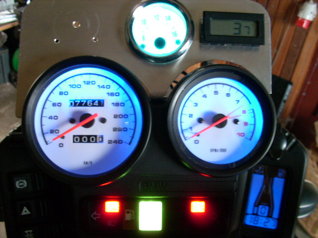

Beleuchtung Cockpit LED
Diskutiere Beleuchtung Cockpit LED im R 850 GS und R 1100 GS Forum im Bereich Motorrad Modelle; Moin, müsste mal wissen welche Fassungen die Birnchen im Cockpit haben, und wieviele ich benötige,wollte auf LED umrüsten. Danke und Gruß Rene
supermotorene
Danke und Gruß Rene

Moin Rene,
Du brauchst 4Stk W2x4,6d Conrad BestNr.852118-62, und fürs FID 4 SMD's BestNr 153548 zum löten.Achja,fast vergessen,Die angegebenen sind Blau!!!
Das löten ist nicht ganz einfach weil die Teile recht klein sind,aber machbar.Viel Spaß:D
Gruß Knut

Hallo Knut, Danke für die Info, FID lasse ich glaube ich erstmal so ,der Rest ist dann wohl schnell erledigt.
Gruß Rene

kauf dir die led´s fürs FID SOFORT mit sonst musst Du 2x bestellen oder kaufen......weil:sobald Dein tacho blau ist und Du auf´s Fid schaust ;welches Du noch nicht umgerüstet hast denkst Du
Schei...; kac... mist ...hätt ich doch....
ich weiss wovon ich rede:D:D:D
(ich bin auch schnell nochmal losgefahren und hab "nachgekauft"
Sparta
supermotorene
so alles passiert, ausser das FID, stört mich auch nicht , weil ich es eh´nicht sehe(Navi davor).Vier Leds eingebaut (Fertigteile), gleichzeitig noch eine Spannungsanzeige in Cockpit untergebracht und die Gewinde von der Cockpithalterung repariert.
Danke für die Info´s.
Gruß Rene
