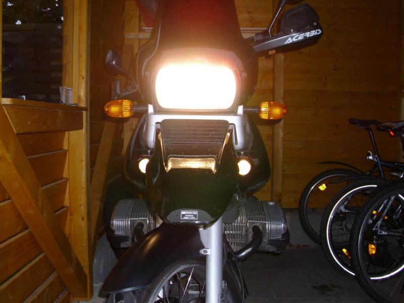

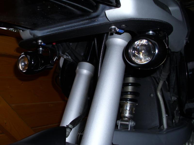

Hallo zusammen,
für alle, die sich über das doch eher schwache Licht des Scheinwerfers ärgern: Ich habe die Zusatzscheinwerfer von Moto Bozzo angebaut. Geht relativ schnell und einfach und ist recht preiswert.
Lediglich das Anbringen des Schalters auf der Hupe ist etwas Gefuckel. Aber das Ergebnis kann sich sehen lassen. Die Scheinwerfer leuchten den Bereich direkt vor der Q und seitlich prima aus. Außerdem sind sie seitlich unter dem Schnabel gut platziert, so dass sie die Gesamtoptik nicht stören.
Gruß Achim

Hallo
Gut integriert sind die ja. Und die Halter sehen auch ordentlich aus.
Ich will dir hier nicht den Spaß vermiesen.Aber bei dem Frontfoto stellt sich doch der Eindruck ein, daß die Dinger mehr den Schnabel beleuchten als die Fahrbahn...:(
Ich hab Micro DE mit nem 45 x 4 cm Alu Flacheisen D= 6mm montiert und selbst da mußte ich die Scheinwerfer noch ein wenig nach außen verstellen, um nicht mit zu stark beleuchtetem Schnabel durch die Gegend zu fahren...
Bist du schon bei Dunkelheit unterwegs gewesen ?

ja, ich habe eine kleine Runde gedreht und war zufrieden. Auf dem Foto siehts tatsächlich nach Schnabelbeleuchtung aus, täuscht aber. Ich habe es genau so gemacht, wie du es auch gemacht hast: etwas, ganz minimal, nach außen drehen, und das Problem ist gelöst. Außerdem leuchten die Scheinwerfer mehr den Nahbereich aus. Der Schnabel stört also nicht.
Achim
