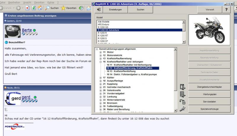

Hallo Gerd,
Danke für die Antwort aber bei meiner DVD ist dort nichts, siehe Screenshot anbei. Die 16 12 enthält nichts weiter.
Gruß Bert

Hallo Gerd,
Gruß Bert
Hast du den Eintrag auch mal doppelt angeklickt, damit sich ein weiteres Bild öffnet?
Habe extra nochmal guguckt. Nix da bei ADV, aber bei allen anderen ist es beschrieben, wenn auch z.T. etwas mangelhaft. Wie der Filter aussieht und wie er verbaut wird, fehlt in den Bildern. Im Wartungsplan ist er auch nicht erwähnt. Seltsam.

musst du anders machen :D
auf 16 klicken, dann auf 1612.
anschließend klickst du auf "Reparaturanleitung", dann kommst du auch zu
1612008 Kraftstofffilter ersetzen
ist zumindest bei mir so (RepROM 03/2004), allerdings auch nur allgemein für die 1200er, hab gar keine Auswahl für die ADV :rolleyes:
Ich weiss, so klappt es auch für die GS. Bei der ADV ist der Button "Reparaturanleitung" nicht aktiv.
